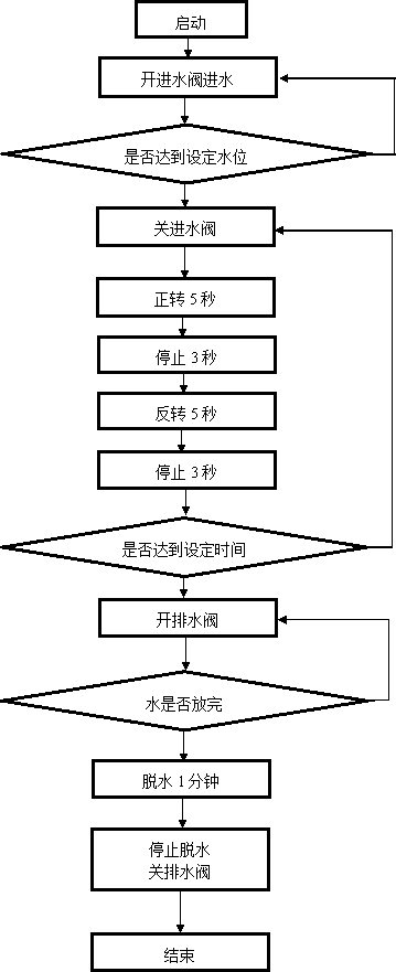

    設自動洗衣機的控制要求是:啟動后先開啟進水閥進水,水位到達設定值后關閉,然后波輪按正轉(zhuǎn)5秒、反轉(zhuǎn)5秒,正、反轉(zhuǎn)之間停3秒的規(guī)律不斷循環(huán)轉(zhuǎn)動,直至達到設定時間停止,之后打開排水閥放水,水放完后洗衣桶旋轉(zhuǎn)脫水,1分鐘后停止并關閉排水閥,洗衣過程結束。要求水位設置不少于高、中、低三檔,洗衣時間在3——12分鐘范圍內(nèi)可調(diào),以1分鐘為單位,排水時間定為1分鐘。運動執(zhí)行器用指示燈模擬,水位用開關模擬,試設計該洗衣機的控制電路。

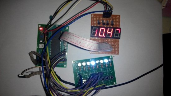

通過對八個按鍵的操作,可對水位設置,洗衣時間設置,開始洗衣,水位確定。四位數(shù)碼管可顯示水位的設置值,洗衣時間設置值,還有洗衣時間計時等。六個LED有兩個表示洗衣機波輪的正反轉(zhuǎn),兩個進水和排水,一個脫水,一個洗衣指示燈。通過編寫程序?qū)崿F(xiàn)單片機對按鍵,四位數(shù)碼管和發(fā)光二極管的控制。
系統(tǒng)流程圖:

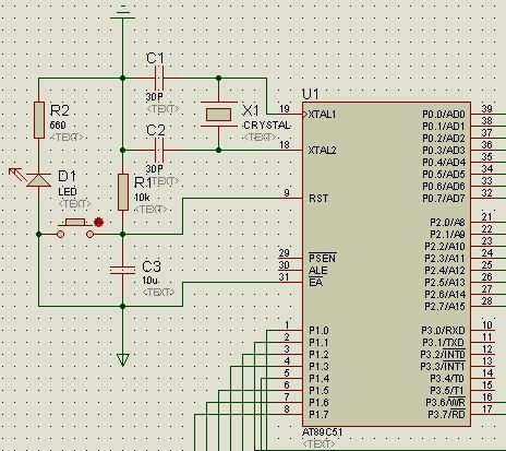

   單片機最小系統(tǒng):
   系統(tǒng)框圖:
  最小系統(tǒng)電路圖:

   通過單片機掃描水位設置按鍵和洗衣時間設置按鍵來設置水位和洗衣時間在四位數(shù)碼管上顯示設置的值和計時時間。進水閥指示燈亮表示進水閥已打開,正轉(zhuǎn)和反轉(zhuǎn)指示燈亮表示洗衣機波輪的正轉(zhuǎn)和反轉(zhuǎn)。脫水閥亮表示脫水閥已打開可以排水。

八個按鍵從左到右的作用:按鍵1水位設置和洗衣時間設置切換選擇,按鍵2和按鍵3是加減數(shù)值,按鍵4是啟動,按鍵5按鍵6按鍵7按鍵8是表示水位的零水位和高中低水位。
