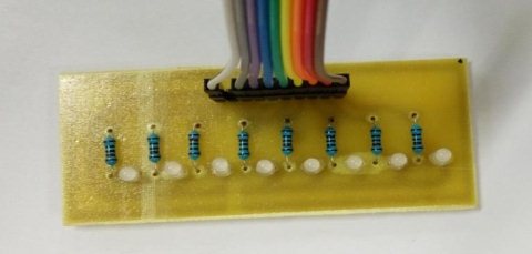

3.2 LED流水燈模塊
要實現(xiàn)流水燈功能,我們只要將發(fā)光二極管LED1~LED8 依次點亮、熄滅,8只LED燈便會一亮一暗的做流水燈了。在此我們還應(yīng)注意一點,由于人眼的視覺暫留效應(yīng)以及單片機(jī)執(zhí)行每條指令的時間很短,我們在控制二極管亮滅的時候應(yīng)該延時一段時間,否則我們就看不到“流水”效果了。且每一個LED燈于一個電阻串聯(lián)。電阻的作用就是對通過LED燈的電流進(jìn)行一定的限制起到去LED燈進(jìn)行的保護(hù)作用。使得其在高電壓的時候使得LED在電阻的保護(hù)下不會燒壞。
此圖為共陰極接法,因此當(dāng)LED_RED給高電平“1”時LED_RED亮;當(dāng)LED_RED給低電平“0”時,LED_RED滅。
3 LED流水燈模塊
如圖3可知此原理圖的LED燈為共陰極的接法,因此我們只要給它一個高電平就能點亮此LED燈。
