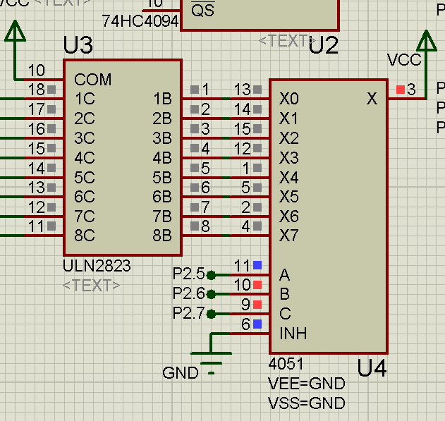

為啥CD4051沒有輸出呢?電源電壓5v
ID:412814 發(fā)表于 2019-1-2 09:55 | 顯示全部樓層 |閱讀模式
電源電壓5v

4051.png 16接電源,3是信號輸出。

xuyaqi 發(fā)表于 2019-1-2 17:09
4051的3應(yīng)該是信號輸出,不應(yīng)該接電源。
3接5v電源是對的
ID:94031 發(fā)表于 2019-1-2 17:09 | 顯示全部樓層
ID:94031 發(fā)表于 2019-1-2 17:00 | 顯示全部樓層
本帖最后由 xuyaqi 于 2019-1-2 17:15 編輯
3是信號輸出,不能接電源。
