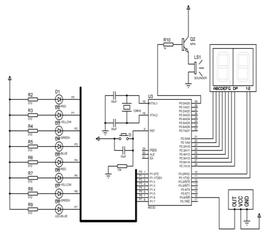

3.3.5紅外接收端電路圖
                   圖3-7  紅外接收端電路圖

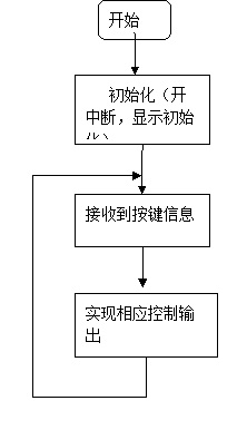

發(fā)射控制程序由主程序和鍵掃描程序、編碼發(fā)送程序組成,在主程序中,采用鍵掃描子程序完成各個按鍵的功能,遙控發(fā)射主程序的流程圖
(a)紅外發(fā)射主程序流程圖            (b)紅外數(shù)據(jù)發(fā)送子程序流程圖
                 圖4-1紅外發(fā)射端程序流程圖

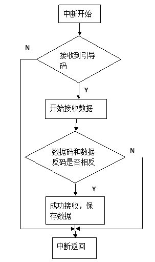

紅外遙控解碼程序主要工作為等待紅外線信號出現(xiàn),并跳過引導(dǎo)信號,搜集連續(xù)32位的編碼數(shù)據(jù),并存入內(nèi)存的連續(xù)空間。其位信號判別的原則是:以判斷各個位的波寬信號來決定高低信號(0或1)。
位解碼原理如下:
  • 解碼為0:高電平寬度0.56ms+低電平寬度0.56ms。
  • 解碼為1:高電平寬度0.56ms+低電平寬度1.68ms。
編碼數(shù)據(jù)讀取后,經(jīng)過單片機(jī)將編碼數(shù)據(jù)與鍵盤代碼進(jìn)行比對,即可解調(diào)出具體的按鍵值,便可知按下哪個鍵,而做出相應(yīng)的控制處理,完成紅外遙控的動作。
  • 紅外接收主程序流程圖         (b)紅外接收中斷子程序流程圖
                 圖4-2 紅外接收端程序流程圖
