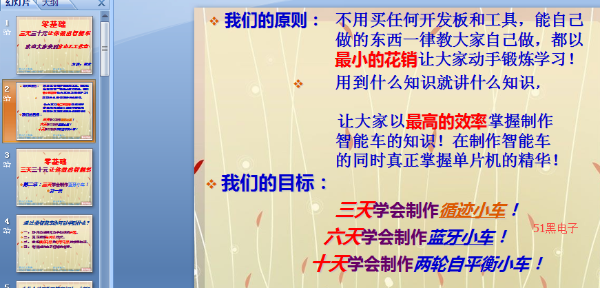

ID:313060 發(fā)表于 2019-1-18 21:24 | 顯示全部樓層 |閱讀模式
忘記從哪里看到的了,課件,程序。視頻太大沒有上傳
