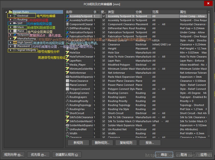

六、PCB設(shè)計規(guī)則頁簡述(有的地方理解不完全正確)
以上僅作參考,如有不足還請指正,共同學(xué)習(xí)共同進步,謝謝。
