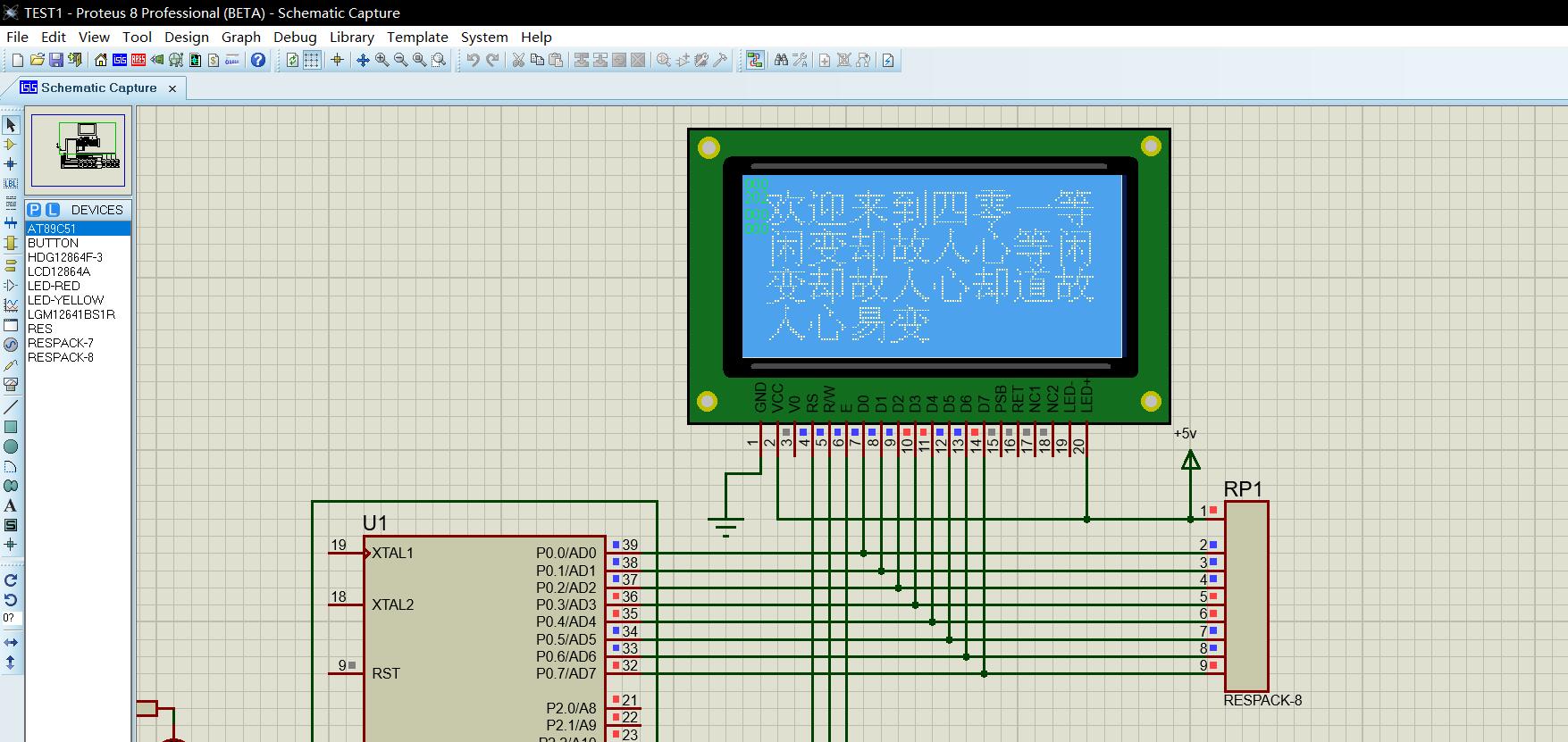

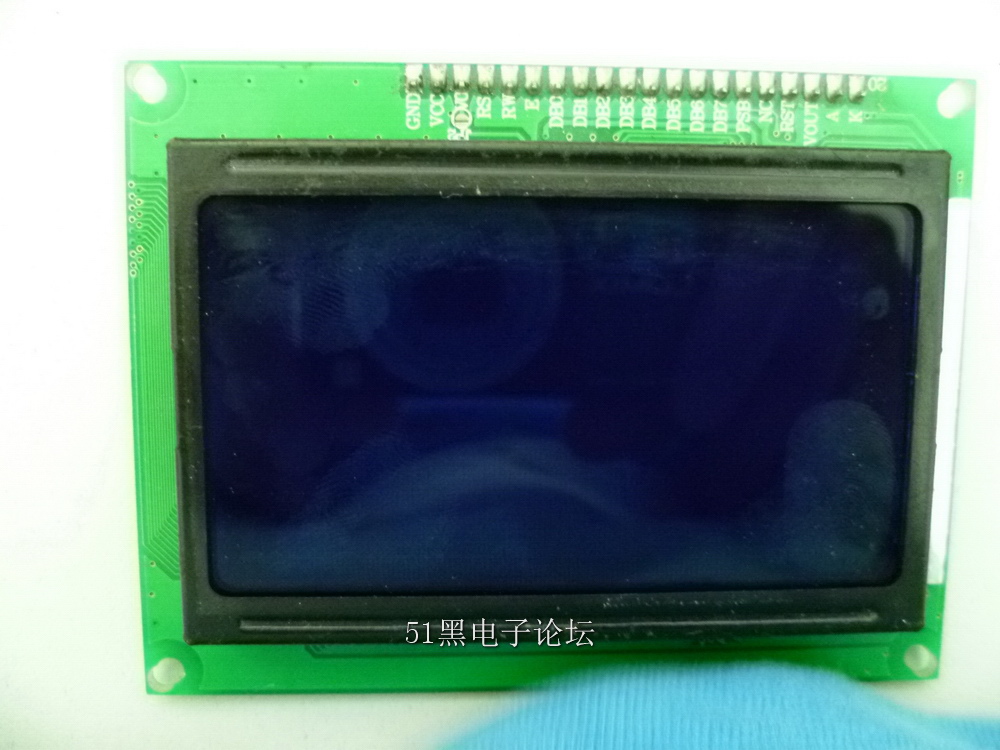

我這個LCD12864在proteus上面仿真是可以顯示的,但是實際上接好線,同樣的代碼,就是只有藍色底(連背光也沒有),接線是沒有問題的,大家覺得問題可能出現(xiàn)在哪里

LCD12864仿真與現(xiàn)實用的LCD12864沒有那一款是相同的,所以不能用仿真的代碼驅(qū)動現(xiàn)實的LCD,你應該將你的LCD圖片傳上來讓大家看看你用的是哪種(現(xiàn)實板的也有很大的不同,有有字庫與無字庫,驅(qū)動用的芯片也有很多不一樣的)

ID:161151 發(fā)表于 2019-1-28 09:59 | 顯示全部樓層
對比度控制部分電路怎么處理的?
