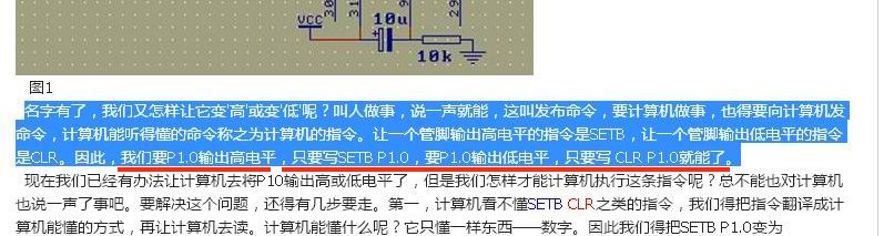

“SETB P1,0和CLR P1,0”--------是使P1,0輸出高電平和輸出低電平的C語言吧?除此之外,不用編程器和電腦,還有更直接的辦法達(dá)到同樣目的嗎?例如某些引腳的狀態(tài)設(shè)置。
例如,送P1,0引腳一個(gè)高電平,并“固定”一下(向某腳送一個(gè)脈沖?)
對89C2051單片機(jī)來講除了I/O口線外沒幾個(gè)引腳了!是不是奧秘在第一腳(RSE復(fù)位),升高電壓到+12V?!(激活編程?)

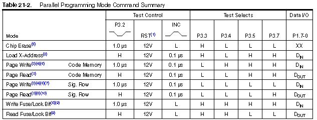

ID:96682 發(fā)表于 2019-2-3 00:38 | 顯示全部樓層
這個(gè)圖表就是你要找的答案

SETB和CLR是匯編語言不是C語言啊,C語言一般直接就用賦值語句了
