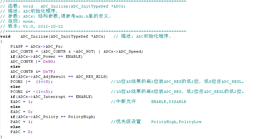

ID:412814 發(fā)表于 2019-2-9 08:38 | 顯示全部樓層 |閱讀模式
請(qǐng)教這部分是什么意思?STC15,AD轉(zhuǎn)換。

ID:362076 發(fā)表于 2019-2-9 20:27 | 顯示全部樓層
只是一個(gè)函數(shù)的話好像少了什么...
建議看一下STC的手冊(cè),ADC部分,手冊(cè)上很清晰的,照著配置寄存器也很簡(jiǎn)單。
基本步驟就是:
0.開中斷許可
1.P1口模擬功能選擇(P1ASF寄存器)
2.通道選擇(ADC_CONTER寄存器)
3.速度選擇(ADC_CONTER寄存器)
4.開始轉(zhuǎn)換(ADC_CONTER寄存器),需要轉(zhuǎn)換的時(shí)候?qū)拇嫫魑徊僮?br /> 5.中斷函數(shù)配置,中斷號(hào)是5
6.其它的諸如結(jié)果如何存放,優(yōu)先級(jí)之類的,基礎(chǔ)應(yīng)用涉及不多。
Keil仿真用的少,真沒注意看過結(jié)構(gòu)體的數(shù)值,幫不上了,看看后續(xù)有沒有人吧。
ID:475478 發(fā)表于 2019-2-10 04:35 | 顯示全部樓層
// 函數(shù): void        ADC_Inilize(ADC_InitTypeDef *ADCx)
// 描述: ADC初始化程序.
// 參數(shù): ADCx: 結(jié)構(gòu)參數(shù),請(qǐng)參考adc.h里的定義.
// 返回: none.
// 版本: V1.0, 2012-10-22
        P1ASF = ADCx->ADC_Px;  // 設(shè)置端口
        ADC_CONTR = (ADC_CONTR & ~ADC_90T) | ADCx->ADC_Speed;  //// 設(shè)定讀取數(shù)值的端口
        if(ADCx->ADC_Power == ENABLE)        ADC_CONTR |= 0x80;  // 判斷ADC 是否使能上電狀態(tài), 如果沒有就上電  如果有就進(jìn)行轉(zhuǎn)換
        else                                                        ADC_CONTR &= 0x7F;
        if(ADCx->ADC_AdjResult == ADC_RES_H2L8)        PCON2 |=  (1<<5);        //10位AD結(jié)果的高2位放ADC_RES的低2位,低8位在ADC_RESL。
        else                                                                        PCON2 &= ~(1<<5);        //10位AD結(jié)果的高8位放ADC_RES,低2位在ADC_RESL的低2位。
        if(ADCx->ADC_Interrupt == ENABLE)        EADC = 1;                        //中斷允許                ENABLE,DISABLE
        else                                                                EADC = 0;
        if(ADCx->ADC_Polity == PolityHigh)        PADC = 1;                //優(yōu)先級(jí)設(shè)置        PolityHigh,PolityLow
        else                                                                PADC = 0;
