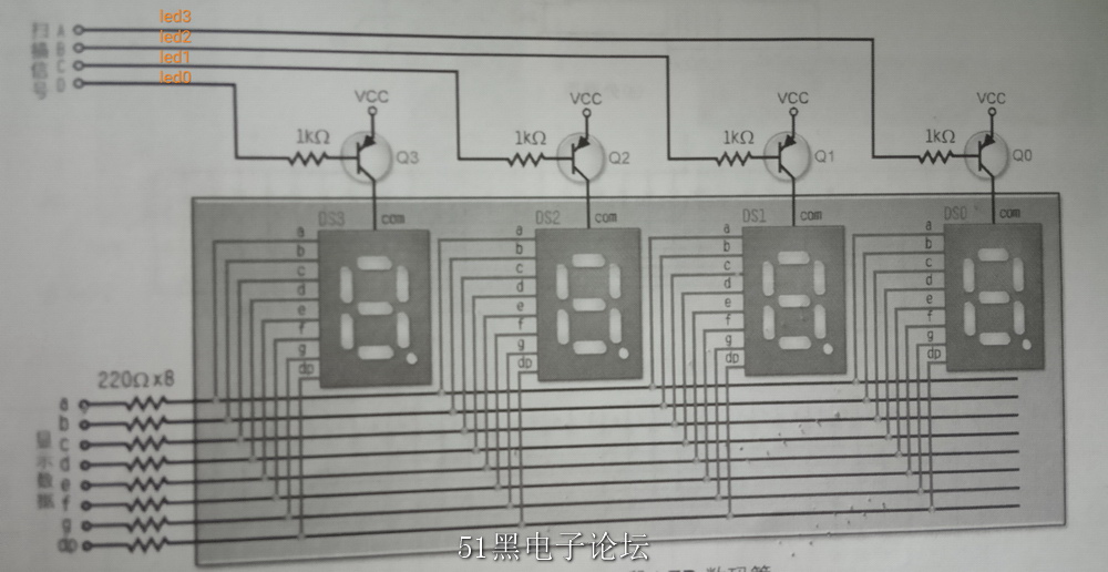

ID:7485 發(fā)表于 2019-2-25 09:38 | 只看該作者
1位數(shù)碼管改成2位數(shù)碼管了?可是你的電路圖是4位數(shù)碼管的��!

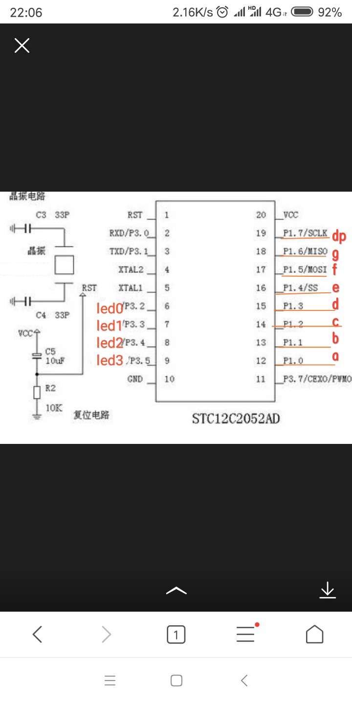

ID:255377 發(fā)表于 2019-3-2 15:06 | 只看該作者
4位數(shù)碼管顯示FFFF,就不發(fā)了,自己動(dòng)手改一下。
本次還是延續(xù)發(fā)表于 2019-2-18 電路

P3.4       接數(shù)碼管COM
P3.3       接數(shù)碼管COM
P3.2       接數(shù)碼管COM
P1.0-P1.7  接數(shù)碼管段位a b c d e f g dp
晶振:12M
