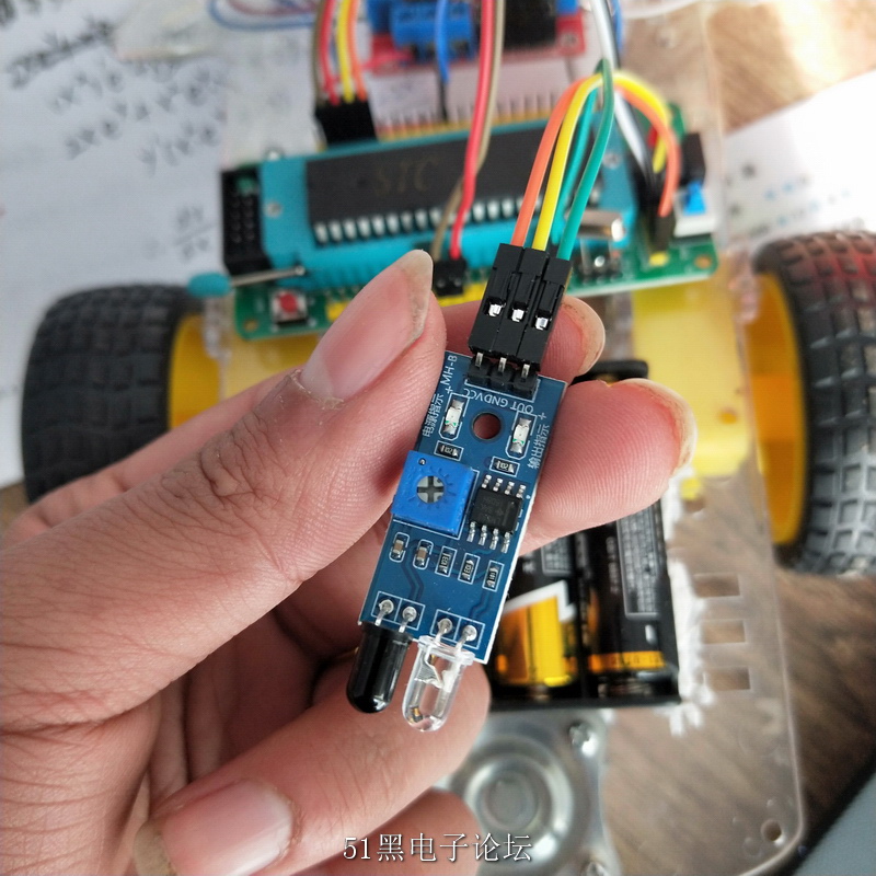

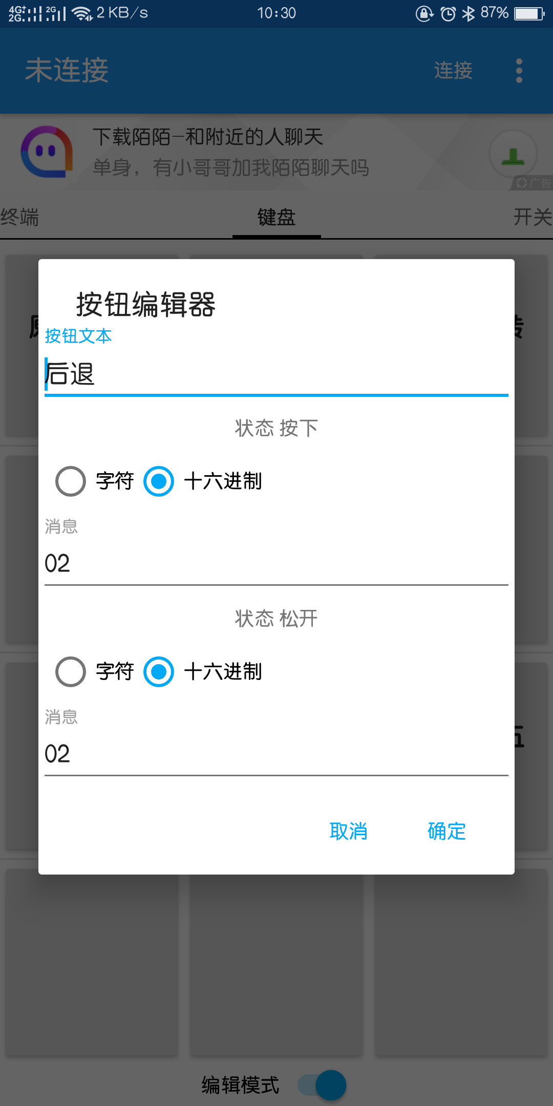

第二:看不到你的APP程序,你確定它發(fā)送的是十六進(jìn)制數(shù)?
第三:你的紅外避障模塊在等于0時為開是吧,就是有手勢的時候,那就要你一直擋住它,手機(jī)再遙控才有效哦,只要車一動,你沒擋住,車就不開了——它是不會一直等于0的。
