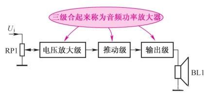

1.電路組成方框圖
圖2-26所示是音頻功率放大器電路組成方框圖。這是一個(gè)多級(jí)放大器,由最前面的電壓放大級(jí)、中間的推動(dòng)級(jí)和最后的功放輸出級(jí)共三級(jí)電路組成。
圖2-26 音頻功率放大器電路組成方框圖
重要提示
電路分析中,時(shí)常需要識(shí)別一個(gè)電路的前、后相關(guān)聯(lián)電路,這有利于了解信號(hào)的“來龍去脈”。與音頻功率放大器前、后連接的電路是:負(fù)載為揚(yáng)聲器電路,輸入信號(hào)Ui來自音量電位器RP1動(dòng)片的輸出信號(hào)。
2.音頻功率放大器中各單元電路作用
(1)電壓放大級(jí)。用來對(duì)輸入信號(hào)進(jìn)行電壓放大,使加到推動(dòng)級(jí)的信號(hào)電壓達(dá)到一定的程度。根據(jù)機(jī)器對(duì)音頻輸出功率要求的不同,電壓放大器的級(jí)數(shù)不等,可以只有一級(jí)電壓放大器,也可以是采用多級(jí)電壓放大器。
(2)推動(dòng)級(jí)。用來推動(dòng)功放輸出級(jí),對(duì)信號(hào)電壓和電流進(jìn)行進(jìn)一步放大,有的推動(dòng)級(jí)還要完成輸出兩個(gè)大小相等、方向相反的推動(dòng)信號(hào)。推動(dòng)放大器也是一級(jí)電壓、電流放大器,它工作在大信號(hào)放大狀態(tài)下。
(3)輸出級(jí)。用來對(duì)信號(hào)進(jìn)行電流放大。電壓放大級(jí)和推動(dòng)級(jí)對(duì)信號(hào)電壓已進(jìn)行了足夠的電壓放大,輸出級(jí)再進(jìn)行電流放大,以達(dá)到對(duì)信號(hào)功率放大的目的,這是因?yàn)檩敵鲂盘?hào)功率等于輸出信號(hào)電流與電壓之積。
重要提示
一些要求輸出功率較大的功率放大器中,功放輸出級(jí)分成兩級(jí),除輸出級(jí)之外,在輸出級(jí)前再加一級(jí)末前級(jí),這一級(jí)電路的作用是進(jìn)行電流放大,以便獲得足夠大的信號(hào)電流來激勵(lì)功放輸出級(jí)的大功率三極管。
功率放大器以功放輸出級(jí)電路形式來劃分種類,常見的音頻功率放大器主要有:OTL、OCL和BTL。
OTL功率放大器應(yīng)用最多,所以必須深入掌握。掌握了典型的分立元器件OTL功率放大器工作原理后,才能比較順利地分析各種OTL功率放大器的變形電路、集成電路OTL功率放大器、OCL功率放大器和BTL功率放大器。

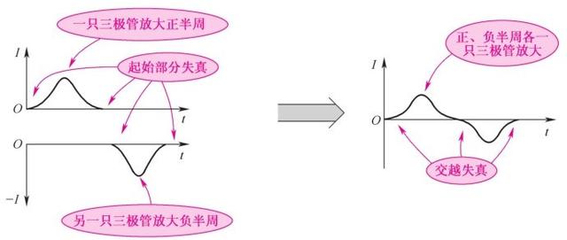

(7)交越失真。由于三極管工作在放大狀態(tài)下,三極管又沒有靜態(tài)偏置電流,而是用輸入信號(hào)電壓給三極管加正向偏置,這樣在輸入較小的信號(hào)時(shí)或大信號(hào)的起始部分,信號(hào)落到了三極管的截止區(qū),由于截止區(qū)是非線性的,將產(chǎn)生如圖2-28所示的失真。
圖2-27 沒有考慮非線性失真時(shí)乙類放大
從乙類放大器輸出信號(hào)波形中可以看出,其正、負(fù)半周信號(hào)在幅度較小時(shí)存在失真,放大器的這種失真稱為交越失真。這種失真是非線性失真中的一種,對(duì)聲音的音質(zhì)破壞嚴(yán)重,所以乙類放大器不能用于音頻功率放大器中,只用于一些對(duì)非線性失真沒有要求的功率放大場(chǎng)合。

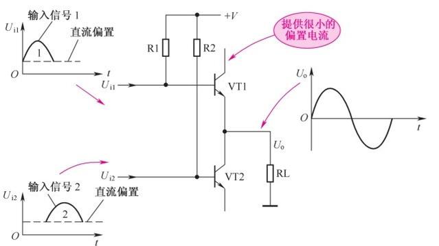

3.甲乙類放大器
為了克服交越失真,必須使輸入信號(hào)避開三極管的截止區(qū),可以給三極管加入很小的靜態(tài)偏置電流,以使輸入信號(hào)“騎”在很小的直流偏置電流上,這樣可以避開三極管的截止區(qū),使輸出信號(hào)不失真,如圖2-29所示。
VT1和VT2構(gòu)成功率放大器輸出級(jí)電路,電阻R1和R2分別給VT1和VT2提供很小的靜態(tài)偏置電流,以避開兩管的截止區(qū),使兩管進(jìn)入微導(dǎo)通狀態(tài),這樣輸入信號(hào)便能直接進(jìn)入三極管的放大區(qū)。
從圖2-29中可以看出,輸入信號(hào)Ui1和Ui2分別“騎”在一個(gè)直流偏置電流上,用這一很小的直流偏置電流避開三極管的截止區(qū),使兩個(gè)半周信號(hào)分別工作在VT1和VT2的放大區(qū),達(dá)到克服交越失真的目的。
(1)功率放大管剛進(jìn)放大區(qū)。甲乙類放大器同乙類放大器一樣,用兩只三極管分別放大輸入信號(hào)的正、負(fù)半周信號(hào),但是給兩只三極管加入了很小的直流偏置電流,以使三極管剛剛進(jìn)入放大區(qū)。
圖2-28 交越失真示意圖
圖2-29 克服交越失真示意圖
(2)具有甲類和乙類放大器的優(yōu)點(diǎn),且克服了它們的缺點(diǎn)。由于給三極管所加的靜態(tài)直流偏置電流很小,在沒有輸入信號(hào)時(shí)放大器對(duì)直流電源的消耗比較小(比起甲類放大器要小得多),這樣具有乙類放大器的省電優(yōu)點(diǎn),同時(shí)因?yàn)榧尤氲钠秒娏鞅荛_了三極管的截止區(qū),對(duì)信號(hào)不存在失真,又具有甲類放大器無非線性失真的優(yōu)點(diǎn)。所以,甲乙類放大器具有甲類和乙類放大器的優(yōu)點(diǎn),同時(shí)克服了這兩種放大器的缺點(diǎn)。甲乙類放大器因無交越失真和省電的優(yōu)點(diǎn),被廣泛地應(yīng)用于音頻功率放大器中。
重要提示
當(dāng)這種放大電路中的三極管靜態(tài)直流偏置電流太小或沒有時(shí),就成了乙類放大器,將產(chǎn)生交越失真;如果這種放大器中的三極管靜態(tài)偏置電流太大,就失去了省電的優(yōu)點(diǎn),同時(shí)也造成信號(hào)動(dòng)態(tài)范圍的減小。
