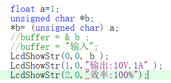

現(xiàn)在只能顯示字符串,變量顯示不了,試過(guò)各種轉(zhuǎn)換方法,都不行

現(xiàn)在字符串沒(méi)有字庫(kù)是能顯示的,現(xiàn)在想顯示adc才回來(lái)的數(shù)據(jù),轉(zhuǎn)換成字符串這一步受阻了
ID:449045 發(fā)表于 2019-3-1 18:40 | 顯示全部樓層
后面兩句是能顯示的,就是倒數(shù)第三句不顯示

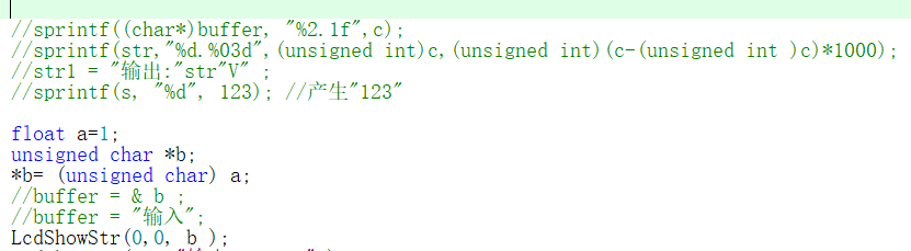

ID:449045 發(fā)表于 2019-3-2 16:02 | 顯示全部樓層
1092648746 發(fā)表于 2019-3-2 10:11
可以用sprintf函數(shù)把變量轉(zhuǎn)化為字符串,可以百度一下這個(gè)函數(shù)
sprintf用了,只要這個(gè)函數(shù)存在就三行都不顯示了

ID:449045 發(fā)表于 2019-3-2 17:09 | 顯示全部樓層
shuisheng60 發(fā)表于 2019-3-2 11:25
sprintf用了,只要這個(gè)函數(shù)存在就三行都不顯示了,不知道哪用錯(cuò)了

ID:346616 發(fā)表于 2019-3-3 01:57 | 顯示全部樓層
下面兩句相當(dāng)于常量,常量是有存儲(chǔ)空間所以能正常顯示。
*b沒(méi)有分配空間,你那樣用是錯(cuò)誤的。關(guān)于變量,地址,指針這方面的東西建議多看書(shū)。
unsigned char c[20];
sprintf(c, "%f", a);
b=c;
