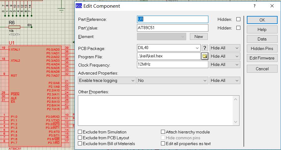

仿真的時候需要hex文件么?室友說要先有hex文件,才能讓單片機(jī)仿真。我直接運行了原理圖,沒有反應(yīng)。能給個仔細(xì)的操作過程么?
ID:464776 發(fā)表于 2019-3-4 14:48 | 顯示全部樓層
雙擊單片機(jī)芯片,添加hex文件這樣就行了。

需要的,如果不需要,那就只是一個電路圖,而不是一個仿真圖了
ID:97424 發(fā)表于 2019-3-5 22:28 | 顯示全部樓層
雙擊單片機(jī)芯片,添加你編輯好的hex文件這樣就行了
ID:483859 發(fā)表于 2019-3-6 22:22 | 顯示全部樓層
mayfly51 發(fā)表于 2019-3-4 14:48
非常感謝,圖文并茂
