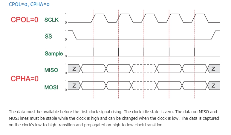

使用的SPI協(xié)議為:CPOA=0;CPHA=0
如圖

ID:476313 發(fā)表于 2019-3-6 10:53 | 顯示全部樓層
問題出在SPI上,問問大家根據(jù)下面的時序圖,SPI配置代碼有問題嗎?

用邏輯分析儀抓一下SPI時序看一下。
