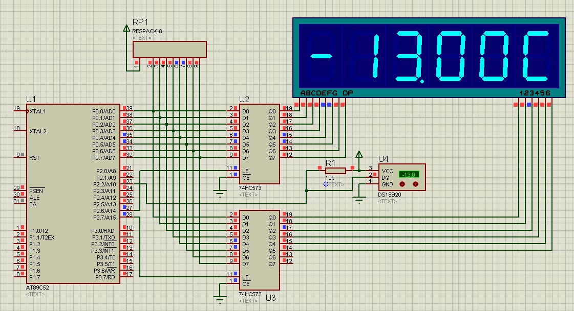

ID:213173 發(fā)表于 2019-3-6 15:34 | 顯示全部樓層

ID:323005 發(fā)表于 2019-3-6 21:17 | 顯示全部樓層
wulin 發(fā)表于 2019-3-6 15:34
你這樣問很難解答,給你一個成熟的程序和仿真圖參考
謝謝已解決
