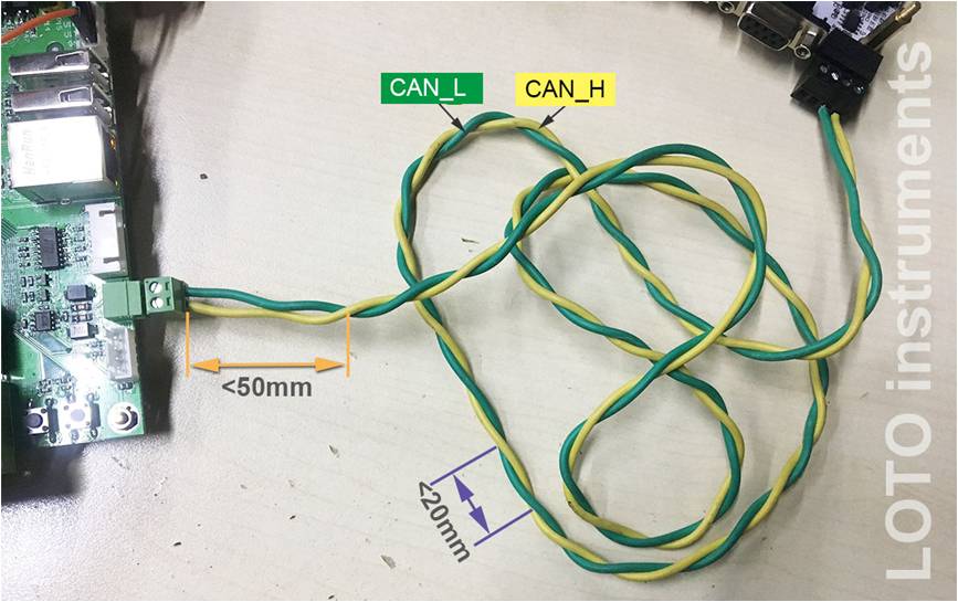

之所以采用CAN總線,是因?yàn)樗恍枰獌筛p絞線就可以連接多個(gè)通訊節(jié)點(diǎn),并且可以傳輸相對(duì)遠(yuǎn)的距離,在工業(yè)現(xiàn)場(chǎng)抗干擾能力也很強(qiáng)。下圖是我按照CAN總線的要求做的一條雙絞線,黃色和綠色分別是CAN_High線和CAN_Low線。要求絞距20mm,不絞合的距離不超過50mm。

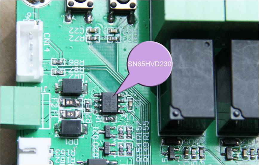

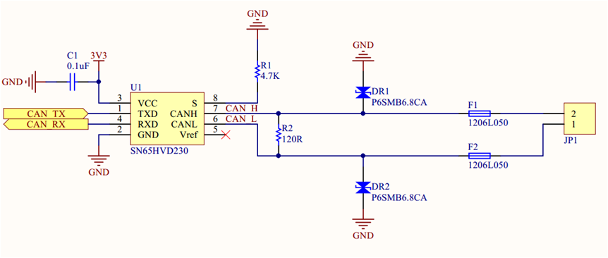

下圖是我設(shè)計(jì)驅(qū)動(dòng)控制板的CAN通訊接口部分的原理圖,使用SN65HVD230收發(fā)器:
打樣后的運(yùn)動(dòng)控制板是這樣的:

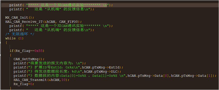

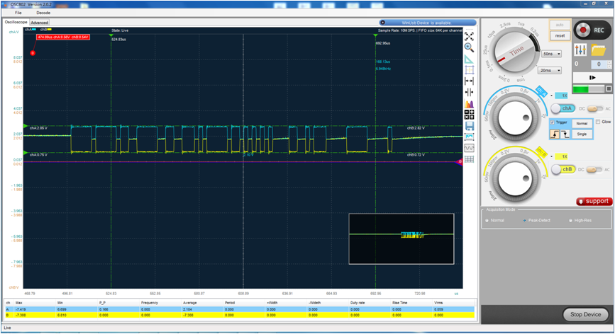

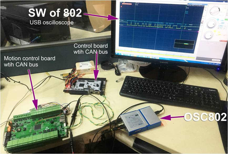

使用LOTO的USB示波器OSC802對(duì)CAN通訊的信號(hào)進(jìn)行捕捉,抓取數(shù)據(jù)進(jìn)行解析判斷。
使用USB示波器OSC802的單次觸發(fā)功能,很輕松對(duì)CAN總線上的電平信號(hào)進(jìn)行了捕捉。不過我們現(xiàn)在還看不懂它,需要對(duì)CAN的電平邏輯和傳輸協(xié)議有所了解。

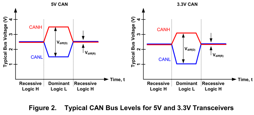

沒有收發(fā)信號(hào)時(shí),兩條導(dǎo)線上的電平相同(大約2.5V)。這種電平狀態(tài)為隱形狀態(tài),也稱之為隱性電平,即為邏輯1。有信號(hào)時(shí),CAN_H導(dǎo)線的電平升高至少1V;而對(duì)應(yīng)的CAN_L導(dǎo)線電平降低同樣值,這種電平狀態(tài)為顯形狀態(tài),也稱之為顯性電平,即為邏輯0。5V和3.3V的CAN收發(fā)器的邏輯電平會(huì)稍有不同。

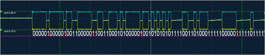

我們通過程序發(fā)出一串CAN數(shù)據(jù)后,用OSC802捕捉到的波形如下:
根據(jù)波形進(jìn)行數(shù)據(jù)解碼需要注意的有兩點(diǎn):
1:在CAN協(xié)議中將CAN_H和CAN_L的差值為高電平時(shí)定義為顯性,邏輯上表示為0,為低電平時(shí)定義為隱性,邏輯上表示為1。
2:在CAN的協(xié)議中當(dāng)連續(xù)出現(xiàn)5個(gè)顯性時(shí)就需要插入一個(gè)隱性。

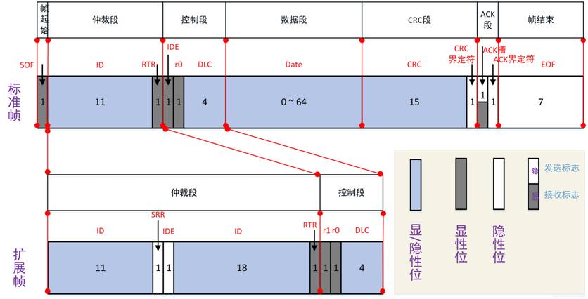

CAN的標(biāo)準(zhǔn)幀和擴(kuò)展幀協(xié)議格式:
所以,波形數(shù)據(jù)解讀為:
圖中被紅色斜線劃掉的為CAN協(xié)議有意在5個(gè)連續(xù)顯性后面加的單個(gè)隱性位,所以去掉。所以,通過USB 示波器 OSC802抓取到的數(shù)據(jù)為:
00000000000011000001001100010100000001010101011110011010001111100000111101111
ID
SRR
ID
DLC
CRC
0
00000000000
1
1
000001001100010100
000
0010
000111110000011

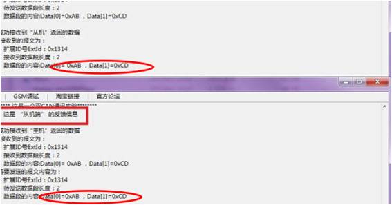

這個(gè)數(shù)據(jù)幀發(fā)出的數(shù)據(jù)為:
1010101111001101
0xAB, 0xCD
解析結(jié)果與上位機(jī)收發(fā)的結(jié)果互相驗(yàn)證正確,所以此次運(yùn)動(dòng)控制板的CAN接口功能調(diào)試成功完成。
