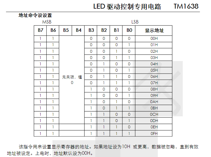

顯示地址設(shè)置為什么和手冊的不同,卻可以正常運行。程序是火龍的,正常顯示。

讀取按鍵寄存器地址0X42是怎么來的?手冊中沒有說明呀
ID:421748 發(fā)表于 2019-3-13 09:16 | 顯示全部樓層
你那幅圖不是地址操作說明。
地址操作是這幅圖:

rocket3370 發(fā)表于 2019-3-13 09:16
你那幅圖不是地址操作說明。
地址操作是這幅圖:
明白了,謝謝啦!
