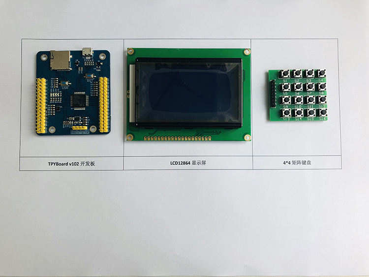

所需器件
下載附件
2019-3-12 15:48 上傳
實(shí)物圖:(部分主要器件)

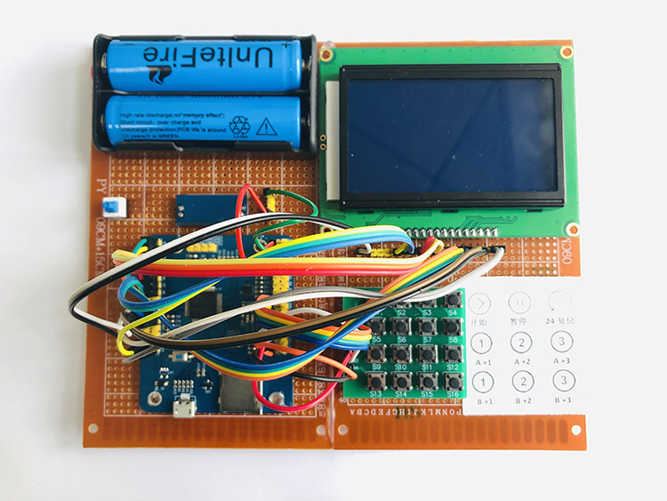

程序調(diào)試
接線完畢后,就要將最重要的程序放到開發(fā)板上。首先,通過USB數(shù)據(jù)線將開發(fā)板接入電腦,電腦上會出現(xiàn)一個類似U盤的可移動設(shè)備,名稱為【TPYBFLASH】,把程序拷貝到里面即可。
注意:操作開發(fā)板磁盤時(shí),板載的紅色LED會亮,說明開發(fā)板正在保存操作,需等待紅燈熄滅再進(jìn)行其他操作。
演示效果
程序調(diào)試完,拔掉USB數(shù)據(jù)線。放入18650電池,按下按鍵開關(guān)即可。
當(dāng)前實(shí)驗(yàn)中采用的12864只有單一的顏色,大家可以選取多彩的LED顯示屏,不同的區(qū)域用不用的顏色表示,豈不比我這個更加的高大上。
