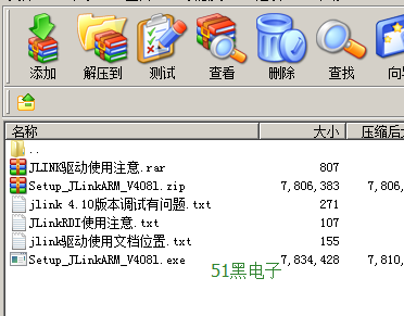

JLINK驅(qū)動分享
jlink 4.10版本調(diào)試有問題
光盤里得jlink 4.10驅(qū)動版本有問題,我在ADS,IAR, keil下都存在找不到那個DLL得問題,而且很容易跑飛,換個低版本得就可以了;
強烈建議使用4.08l或者以下版本!
注意:
1, JLinkARM_V410 需要將 JLinkARM.dll JLinkRDI.dll 復(fù)制到ads安裝目錄bin下面,否則出現(xiàn)找不到 jlinkarm.dll 文件
JLinkRDI使用注意
如果你使用JLinkRDI.dll 要使用驅(qū)動:Setup_JLinkARM_V408l版本,以上版本JLinkRDI.dll調(diào)試不穩(wěn)定,或者說不能調(diào)試
jlink驅(qū)動使用文檔位置
1, jlink的驅(qū)動的使用說明在安裝目錄doc下面,默認(rèn)安裝路徑:C:\Program Files\SEGGER\JLinkARM_V408l\Doc
2,Setup_JLinkARM_V408l.zip 版本驅(qū)動比較穩(wěn)定建議使用;
