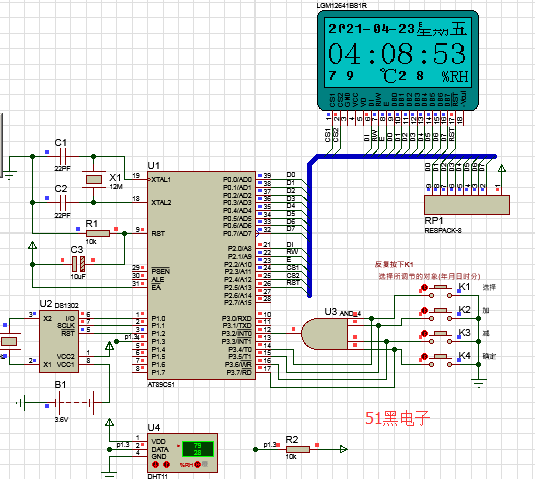

單片機(jī)+ds1302+dht11+無字庫12864帶溫濕度的電子鐘(程序+仿真)
ID:492869 發(fā)表于 2019-3-27 20:52 | 顯示全部樓層 |閱讀模式
        內(nèi)容如題,可以調(diào)節(jié)時(shí)間,沒有鬧鐘之類的,程序其實(shí)也是拼湊出來的,有很多問題,之后我會(huì)重新理解,然后重新寫過,再加些功能。        現(xiàn)在這個(gè)就當(dāng)做是我開始學(xué)習(xí)的一個(gè)記錄吧。
        現(xiàn)在最主要的問題就是顯示的時(shí)候字符相互之間有些沖突,導(dǎo)致有些地方顯示不太全,還有大數(shù)字變化速度有點(diǎn)慢,以后可能會(huì)把秒針改小。
        若是大家有解決方案的話,不妨幫幫我,多謝了。
單片機(jī)源程序如下:
