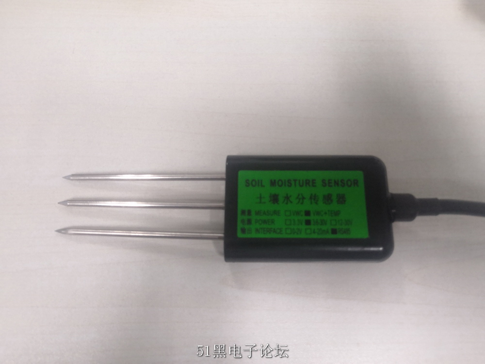

如題,單片機(jī)如何讀取其數(shù)據(jù)?有一個TTL-RS485的轉(zhuǎn)換元件,程序應(yīng)該如何寫 微信圖片_20190403173221.jpg FDR微信圖片_20190329233231.jpg

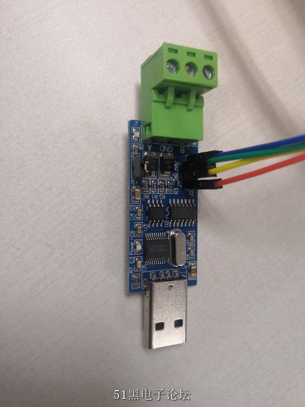

1、硬件連接:你第一個圖是一個USB轉(zhuǎn)485的轉(zhuǎn)換器,先在電腦上安裝它的驅(qū)動程序,并找到用的是那個COM口;
2、用電線,l兩心線   連接這個轉(zhuǎn)換器的AB  對應(yīng)傳感器的AB,傳感器給電源,轉(zhuǎn)換器插到電腦里
3、用串口調(diào)試軟件,按傳感器的說明書設(shè)置波特率,按modbus 協(xié)議的格式發(fā)送數(shù)據(jù),就可以接受數(shù)據(jù)了。
第一個圖也可以TTL轉(zhuǎn)485,我想讓傳感器接到單片機(jī)上,請問程序該如何寫在哪能找到類似的程序?
