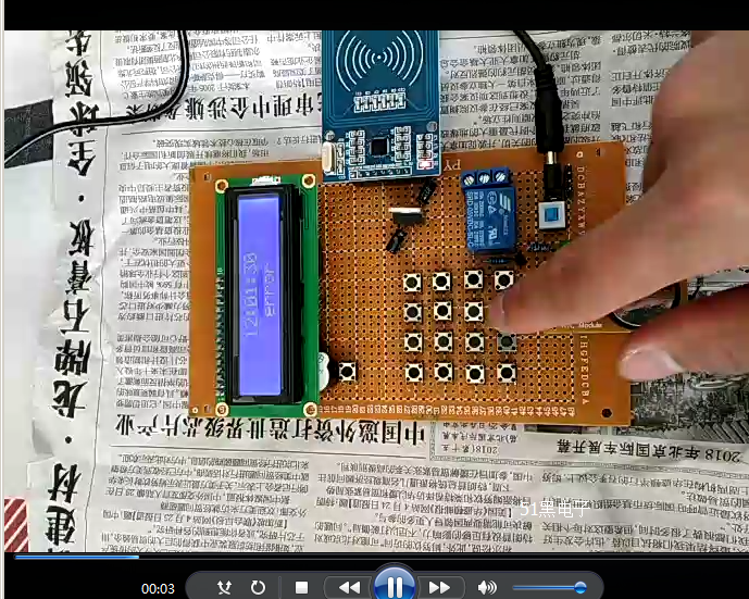

   基于單片機(jī)的門禁系統(tǒng),大家分享。
功能
(60%)    可輸入密碼進(jìn)行解鎖。
    可以對(duì)IC卡進(jìn)行注冊(cè)或注銷。
    可用已注冊(cè)的IC卡解鎖。
    可實(shí)現(xiàn)液晶顯示當(dāng)前時(shí)間。
    密碼連續(xù)輸錯(cuò)三次時(shí)能強(qiáng)制退出并報(bào)警。
    具有指示燈溫和蜂鳴器提示功能,開(kāi)鎖時(shí)亮綠燈。
參數(shù)(20%)    開(kāi)鎖后自動(dòng)恢復(fù)閉鎖時(shí)間≤15s
    實(shí)現(xiàn)開(kāi)鎖的反應(yīng)時(shí)間≤2s
視頻演示:
單片機(jī)源程序如下:

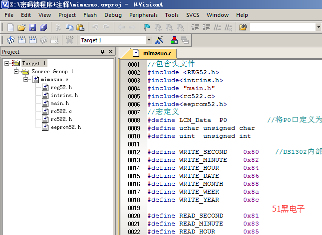

  1. //包含頭文件
  2. #include <REG52.h>
  3. #include<intrins.h>
  4. #include "main.h"
  5. #include<rc522.c>
  6. #include<eeprom52.h>
  7. //宏定義
  8. #define LCM_Data  P0                  //將P0口定義為L(zhǎng)CM_Data
  9. #define uchar unsigned char
  10. #define uint  unsigned int
  11. #define WRITE_SECOND    0x80    //DS1302內(nèi)部的相關(guān)地址
  12. #define WRITE_MINUTE    0x82
  13. #define WRITE_HOUR      0x84
  14. #define WRITE_DATE      0x86
  15. #define WRITE_MONTH     0x88

  264.   Ack();
  265.   Stop();
  266.   mDelay(20);
  267.   }
  268. }
  269. void RdFromROM(uchar Data[],uchar Address,uchar Num)
  270. {
  271.   uchar i;
  272.   uchar *PData;
  273.   PData=Data;
  274.   for(i=0;i<Num;i++)
  275.   {
  276.   Start();
  277.   Send(0xa0);
  278.   Ack();
  279.   Send(Address+i);
  280.   Ack();
  281.   Start();
  282.   Send(0xa1);
  283.   Ack();
  284.   *(PData+i)=Read();
  285.   Scl=0;
  286.   NoAck();
  287.   Stop();
  288.   }
  289. }
  290. //===================2us延時(shí)==============================
  291. void delayus()         //延時(shí)2us
  292. {
  293.   _nop_();
  294.   _nop_();
  295. }
  296. //===================DS1302=================================//
  297. //==========================================================//
  298. /************************************************
  299. *名稱:DS1302WriteByte
  300. *說(shuō)明:無(wú)
  301. *功能:寫入8bit數(shù)據(jù)
  302. *調(diào)用:delayus()
  303. *輸入:dat:要寫入的數(shù)據(jù)
  304. *輸出:無(wú)
  305. *************************************************/
  306. void DS1302WriteByte(uchar dat)
  307. {
  308.     uchar i;
  309.     SCLK=0;//初始時(shí)鐘線置為0
  310.     delayus();
  311.     for(i=0;i<8;i++)//開(kāi)始傳輸8個(gè)字節(jié)的數(shù)據(jù)
  312.       {
  313.          SDA=dat&0x01;//取最低位,注意DS1302的數(shù)據(jù)和地址都是從最低位開(kāi)始傳輸?shù)?br />
  314.          delayus();
  315.          SCLK=1;//時(shí)鐘線拉高,制造上升沿,SDA的數(shù)據(jù)被傳輸
  316.          delayus();
  317.          SCLK=0;//時(shí)鐘線拉低,為下一個(gè)上升沿做準(zhǔn)備
  318.          dat>>=1;//數(shù)據(jù)右移一位,準(zhǔn)備傳輸下一位數(shù)據(jù)
  319.       }
  320. }
  321. /************************************************
  322. *名稱:DS1302ReadByte()
  323. *說(shuō)明:無(wú)
  324. *功能:讀取8bit的數(shù)據(jù)
  325. *調(diào)用:delayus()
  326. *輸入:無(wú)
  327. *輸出:dat:讀取的數(shù)據(jù)
  328. *************************************************/
  329. uchar DS1302ReadByte()
  330. {
  331.    uchar i,dat;
  332.    delayus();
  333.    for(i=0;i<8;i++)
  334.     {
  335.        dat>>=1;//要返回的數(shù)據(jù)右移一位
  336.        if(SDA==1)//當(dāng)數(shù)據(jù)線為高時(shí),證明該位數(shù)據(jù)為1
  337.          dat|=0x80;//要傳輸數(shù)據(jù)的當(dāng)前值置為1,若不是,則為0
  338.        SCLK=1;//拉高時(shí)鐘線
  339.        delayus();
  340.        SCLK=0;//制造下降沿
  341.        delayus();
  342.      }
  343.        SDA=0;
  344.            return dat;//返回讀取出的數(shù)據(jù)
  345. }
  346. /************************************************
  347. *名稱:ucharDS1302Read()
  348. *說(shuō)明:先寫地址,后讀數(shù)據(jù)
  349. *功能:從cmd相應(yīng)地址中讀取一個(gè)字節(jié)的數(shù)據(jù)
  350. *調(diào)用:DS1302WriteByte(),DS1302ReadByte()
  351. *輸入:cmd:要寫入的控制字節(jié)
  352. *輸出:dat:讀取的數(shù)據(jù)
  353. *************************************************/
  354. uchar DS1302Read(uchar cmd)
  355. {
  356.    uchar dat;
  357.    RST=0;//初始CE線置為0
  358.    SCLK=0;//初始時(shí)鐘線置為0
  359.    RST=1;//初始CE置為1,傳輸開(kāi)始
  360.    DS1302WriteByte(cmd);//傳輸命令字,要讀取的時(shí)間/日歷地址
  361.    dat=DS1302ReadByte();//讀取要得到的時(shí)間/日期
  362.    SCLK=1;//時(shí)鐘線拉高
  363.    RST=0;//讀取結(jié)束,CE置為0,結(jié)束數(shù)據(jù)的傳輸
  364.    return dat;//返回得到的時(shí)間/日期
  365. }
  366. /************************************************
  367. *名稱:DS1302Write
  368. *說(shuō)明:先寫地址,后寫數(shù)據(jù)
  369. *功能:向cmd相應(yīng)地址中寫一個(gè)字節(jié)的數(shù)據(jù)
  370. *調(diào)用:DS1302WriteByte()
  371. *輸入:cmd:要寫入的控制字,dat:要寫入的數(shù)據(jù)
  372. *輸出:無(wú)
  373. *************************************************/
  374. void DS1302Write(uchar cmd,uchar dat)
  375. {
  376.    RST=0;//初始CE線置為0
  377.    SCLK=0;//初始時(shí)鐘線置為0
  378.    RST=1;//初始CE置為1,傳輸開(kāi)始
  379.    DS1302WriteByte(cmd);//傳輸命令字,要寫入的時(shí)間/日歷地址
  380.    DS1302WriteByte(dat);//寫入要修改的時(shí)間/日期
  381.    SCLK=1;//時(shí)鐘線拉高
  382.    RST=0;//讀取結(jié)束,CE置為0,結(jié)束數(shù)據(jù)的傳輸
  383. }
  384. void Init_DS1302()
  385. {
  386.   DS1302Write(0x8e,0x00);
  387.   /* DS1302Write(WRITE_SECOND,0x00);
  388.   DS1302Write(WRITE_MINUTE,0x33);
  389.   DS1302Write(WRITE_HOUR,0x07);
  390.   DS1302Write(WRITE_DATE,0x07);
  391.   DS1302Write(WRITE_MONTH,0x12);   //         首次下載定時(shí) 2016.12.07  7:33:00 星期三
  392.   DS1302Write(WRITE_WEEK,0x03);
  393.   DS1302Write(WRITE_YEAR,0x16);*/
  394.   DS1302Write(0x90,0x01);
  395.   DS1302Write(0x8e,0x80);
  396. }
  397. //==================================================================================================
  398. //=======================================LCD1602====================================================
  399. //==================================================================================================
  400. #define yi 0x80 //LCD第一行的初始位置,因?yàn)長(zhǎng)CD1602字符地址首位D7恒定為1(100000000=80)
  401. #define er 0x80+0x40 //LCD第二行初始位置(因?yàn)榈诙械谝粋(gè)字符位置地址是0x40)
  402. //----------------延時(shí)函數(shù),后面經(jīng)常調(diào)用----------------------
  403. void delay(uint xms)//延時(shí)函數(shù),有參函數(shù)
  404. {
  405.         uint x,y;
  406.         for(x=xms;x>0;x--)
  407.          for(y=110;y>0;y--);
  408. }
  409. //--------------------------寫指令---------------------------
  410. void write_1602com(uchar com)//****液晶寫入指令函數(shù)****
  411. {
  412.         lcd1602_rs=0;//數(shù)據(jù)/指令選擇置為指令
  413.         P0=com;//送入數(shù)據(jù)
  414.         delay(1);
  415.         lcd1602_en=1;//拉高使能端,為制造有效的下降沿做準(zhǔn)備
  416.         delay(1);
  417.         lcd1602_en=0;//en由高變低,產(chǎn)生下降沿,液晶執(zhí)行命令
  418. }
  419. //-------------------------寫數(shù)據(jù)-----------------------------
  420. void write_1602dat(uchar dat)//***液晶寫入數(shù)據(jù)函數(shù)****
  421. {
  422.         lcd1602_rs=1;//數(shù)據(jù)/指令選擇置為數(shù)據(jù)
  423.         P0=dat;//送入數(shù)據(jù)
  424.         delay(1);
  425.         lcd1602_en=1; //en置高電平,為制造下降沿做準(zhǔn)備
  426.         delay(1);
  427.         lcd1602_en=0; //en由高變低,產(chǎn)生下降沿,液晶執(zhí)行命令
  428. }
  429. //-------------------------寫時(shí)分秒-----------------------------
  430. void write_sfm(uchar add,char date)        //寫時(shí)分秒函數(shù)
  431. {
  432.    char shi,ge;
  433.    shi=date/16;
  434.    ge=date%16;
  435.
  436.    write_1602com(0x80+add);
  437.    write_1602dat(0x30+shi);
  438.    write_1602dat(0x30+ge);
  439. }
  440. //-------------------------初始化-------------------------
  441. void lcd_init(void)
  442. {
  443.         write_1602com(0x38);//設(shè)置液晶工作模式,意思:16*2行顯示,5*7點(diǎn)陣,8位數(shù)據(jù)
  444.         write_1602com(0x0c);//開(kāi)顯示不顯示光標(biāo)
  445.         write_1602com(0x06);//整屏不移動(dòng),光標(biāo)自動(dòng)右移
  446.         write_1602com(0x01);//清顯示
  447. }
  448. //========================================================================================
  449. //=========================================================================================
  450. //==============將按鍵值編碼為數(shù)值=========================
  451. unsigned char coding(unsigned char m)
  452. {
  453.         unsigned char k;
  454.         switch(m)
  455.         {
  456.                 case (0x11): k=1;break;
  457.                 case (0x21): k=2;break;
  458.                 case (0x41): k=3;break;
  459.                 case (0x81): k='A';break;
  460.                 case (0x12): k=4;break;
  461.                 case (0x22): k=5;break;
  462.                 case (0x42): k=6;break;
  463.                 case (0x82): k='B';break;
  464.                 case (0x14): k=7;break;
  465.                 case (0x24): k=8;break;
  466.                 case (0x44): k=9;break;
  467.                 case (0x84): k='C';break;
  468.                 case (0x18): k='*';break;
  469.                 case (0x28): k=0;break;
  470.                 case (0x48): k='#';break;
  471.                 case (0x88): k='D';break;
  472.         }
  473.         return(k);
  474. }
  475. //=====================按鍵檢測(cè)并返回按鍵值===============================
  476. unsigned char keynum(void)
  477. {
  478.          unsigned char row,col,i;
  479.          P1=0xf0;
  480.          if((P1&0xf0)!=0xf0)
  481.          {
  482.                    Delay5Ms();
  483.         Delay5Ms();
  484.                    if((P1&0xf0)!=0xf0)
  485.                 {
  486.                     row=P1^0xf0;          //確定行線
  487.                         i=0;
  488.                         P1=a[i];                  //精確定位
  489.                         while(i<4)
  490.                         {
  491.                                  if((P1&0xf0)!=0xf0)
  492.                                   {
  493.                                            col=~(P1&0xff);          //確定列線
  494.                                            break;            //已定位后提前退出
  495.                                   }
  496.                                 else
  497.                                   {
  498.                                            i++;
  499.                                            P1=a[i];
  500.                                   }
  501.                         }
  502.                 }
  503.                 else
  504.                 {
  505.                         return 0;
  506.                 }
  507.                 while((P1&0xf0)!=0xf0);
  508.                 return (row|col);                         //行線與列線組合后返回
  509.          }
  510.          else return 0;                                 //無(wú)鍵按下時(shí)返回0
  511. }
  512. //=======================一聲提示音,表示有效輸入========================
  513. void OneAlam(void)
  514. {
  515.         ALAM=0;
  516.         Delay5Ms();
  517.     ALAM=1;
  518. }
  519. //========================二聲提示音,表示操作成功========================
  520. void TwoAlam(void)
  521. {
  522.         ALAM=0;
  523.         Delay5Ms();
  524.     ALAM=1;
  525.     Delay5Ms();
  526.         ALAM=0;
  527.         Delay5Ms();
  528.     ALAM=1;
  529. }
  530. //========================三聲提示音,表示錯(cuò)誤========================
  531. void ThreeAlam(void)
  532. {
  533.         ALAM=0;
  534.         Delay5Ms();
  535.     ALAM=1;
  536.     Delay5Ms();
  537.         ALAM=0;
  538.         Delay5Ms();
  539.     ALAM=1;
  540.     Delay5Ms();
  541.         ALAM=0;
  542.         Delay5Ms();
  543.     ALAM=1;
  544. }
  545. //=======================顯示提示輸入=========================
  546. void DisplayChar(void)
  547. {
  548.         unsigned char i;
  549.         if(pass==1)
  550.         {
  551.                 write_1602com(er);                                   //在二行開(kāi)始顯示
  552.                 for(i=0;i<16;i++)
  553.                 {
  554.                         write_1602dat(LockOpen[i]);           //顯示open 開(kāi)鎖成功
  555.                 }
  556.         }
  557.         else
  558.         {
  559.                 if(N==0)
  560.                 {
  561.                         write_1602com(er);
  562.                         for(i=0;i<16;i++)
  563.                         {
  564.                                 write_1602dat(Error1[i]);        //顯示錯(cuò)誤
  565.                         }
  566.                 }
  567.                 else
  568.                 {
  569.                         write_1602com(er);
  570.                         for(i=0;i<16;i++)
  571.                         {
  572.                                 write_1602dat(start_line[i]);//顯示開(kāi)始輸入
  573.                         }
  574.                 }
  575.         }
  576. }
  577. //========================重置密碼==================================================
  578. //==================================================================================
  579. void ResetPassword(void)
  580. {
  581.         unsigned char i;
  582.         unsigned char j;
  583.         if(pass==0)
  584.         {
  585.                 pass=0;
  586.                 DisplayChar();           //顯示錯(cuò)誤
  587.                 ThreeAlam();           //沒(méi)開(kāi)鎖時(shí)按下重置密碼報(bào)警3聲
  588.         }
  589.         else                                   //開(kāi)鎖狀態(tài)下才能進(jìn)行密碼重置程序
  590.         {
  591.             if(ReInputEn==1)   //開(kāi)鎖狀態(tài)下,ReInputEn置1,重置密碼允許
  592.                 {
  593.                         if(N==6)           //輸入6位密碼
  594.                         {
  595.                                 ReInputCont++;                        //密碼次數(shù)計(jì)數(shù)
  596.                                 if(ReInputCont==2)                //輸入兩次密碼
