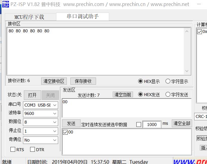

程序目的:輸入什么字符或數(shù)字返回顯示
主要問題:向單片機發(fā)送0時,返回80.麻煩能幫忙看下嗎?
單片機源程序如下:

程序本身沒有什么問題,主要是因為晶振頻率不合適,導致波特率誤差太大,需要設置加倍。

后來發(fā)現(xiàn)和波特率的設置有問題,硬件單片機的晶振是12MHZ的。
修改后傳一些數(shù)沒問題,但傳某些數(shù)如CC就會出現(xiàn)端口不停傳一些不知道的數(shù).求指點呀

你這里應該仍然是串口初始化問題,你這里的波特率設置4600,那串口調試助手那里也是設置為4600嗎?你的單片機型號是什么?我?guī)湍阈薷囊幌麓诔跏蓟绦,你再試試吧?/td>

謝謝,謝謝問題解決了。找到問題了上邊波特率我打錯了它是加倍下的4800,后來在普中(賣開發(fā)板的帶的串口調試工具)改了,問題就出現(xiàn)上述發(fā)送CC后串口不停返回值,之后又用了其他串口調試軟件,顯示就正常了
