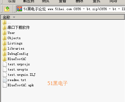

基于stm32f103c8t6藍(lán)牙遙控小車及安卓apk下載
app按鍵        串口得到數(shù)據(jù)
   上               ONAONF
   下               ONBONF
   左               ONCONF
   右               ONDONF
   中               ONEONF
   1                ON10Na
   2                ON20Nb
   3                ON30Nc
   4                ON40Nd
   5                ON50Ne
   6                ON60Nf
   7                ON70Ng
   8                ON80Nh
   9                ON90Ni
全部資料51hei下載地址:
代碼 apk:
C8T6 - bt.7z (1.26 MB, 下載次數(shù): 208)
視頻:
9520ec4d9645ba4ee4d2612d61a3cfa1.zip (6.81 MB, 下載次數(shù): 107)

ID:116773 發(fā)表于 2020-5-3 13:29 | 只看該作者
APK在哪?第二個(gè)文件僅是一段操作控制的視頻,白費(fèi)了5個(gè)黑幣。
13#
ID:116773 發(fā)表于 2020-5-3 14:04 | 只看該作者
抱歉!已經(jīng)在第一個(gè)壓縮包內(nèi)找到到APK文件,正在設(shè)法安裝到手機(jī)上測(cè)試,謝謝樓主分享。
