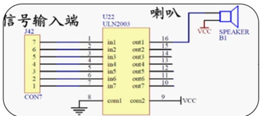

用定時(shí)器T1方式1來(lái)產(chǎn)生歌譜中各音符對(duì)應(yīng)頻率的方波,由P1.1輸出驅(qū)動(dòng)喇叭。實(shí)現(xiàn)有外部中斷0時(shí)演奏樂(lè)曲“小星星”一次,有外部中斷1時(shí)演奏樂(lè)曲“新年好”一次。控制節(jié)拍可通過(guò)調(diào)用延時(shí)子程序次數(shù)來(lái)實(shí)現(xiàn)(考慮外部中斷和定時(shí)計(jì)數(shù)器中斷的優(yōu)先級(jí)),ULN2003為電流放大芯片,驅(qū)動(dòng)喇叭。

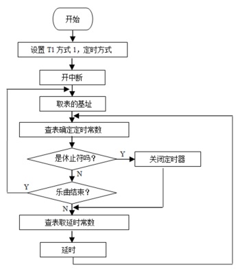

(2)再利用延時(shí)來(lái)控制發(fā)音時(shí)間的長(zhǎng)短,即可控制音調(diào)中的節(jié)拍。
把樂(lè)譜中的音符和相應(yīng)的節(jié)拍變換為定時(shí)常數(shù)和延時(shí)常數(shù),作為數(shù)據(jù)表格數(shù)組tab存放在存儲(chǔ)器中。每演奏一個(gè)音符調(diào)用定時(shí)常數(shù)和延時(shí)常數(shù),分別用以控制定時(shí)器產(chǎn)生方波的頻率和該頻率方波的持續(xù)時(shí)間。當(dāng)延時(shí)時(shí)間到,再調(diào)用下一個(gè)音符的定時(shí)常數(shù)和延時(shí)常數(shù)。依次下去,就可自動(dòng)演奏出樂(lè)曲。
樂(lè)曲“新年好”和“小星星”數(shù)據(jù)三個(gè)字節(jié)為一組。
①其中前兩個(gè)字節(jié)表示定時(shí)常數(shù)(16位計(jì)數(shù)器),高位在前
     若定時(shí)常數(shù)為0x00,0x00,表示休止符,讓T1停止工作。
     若定時(shí)常數(shù)為0xFF,0xFF,表示結(jié)束。
②后一個(gè)字節(jié)表示延時(shí)常數(shù)(每個(gè)延時(shí)可取50-100ms)。
