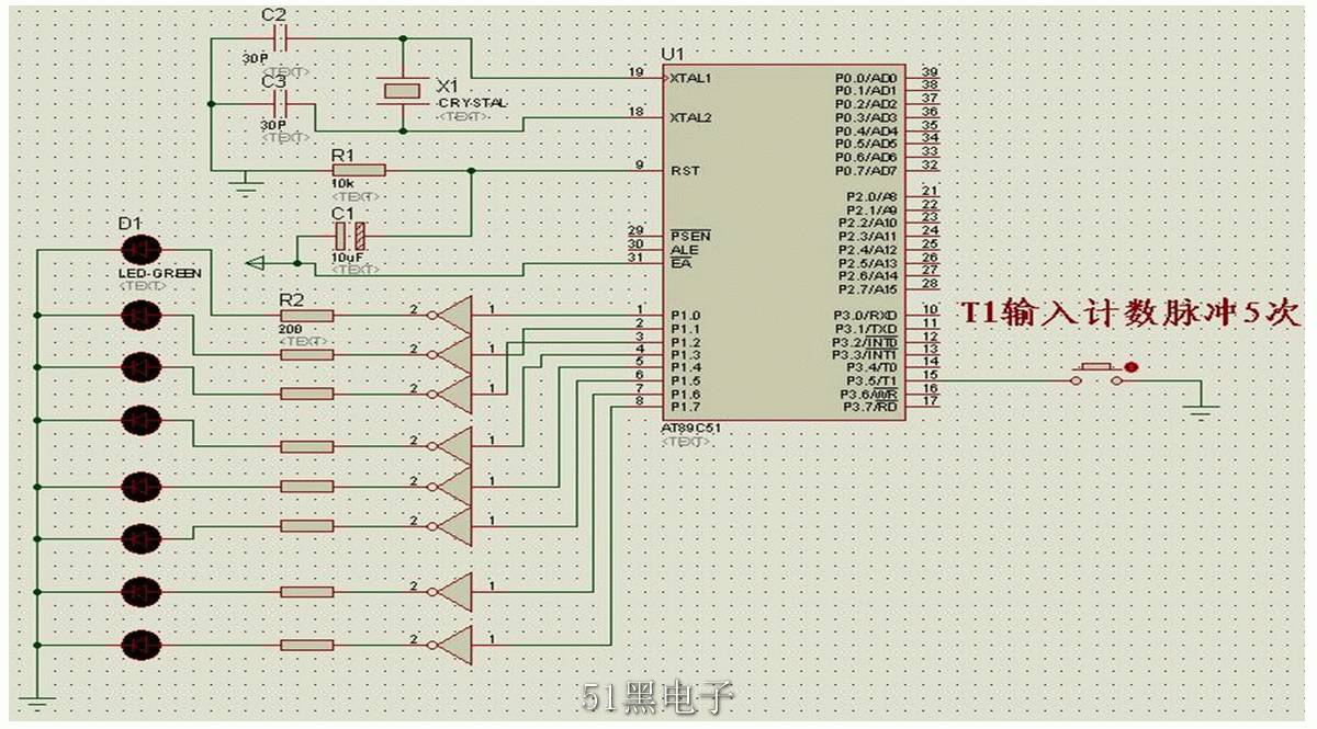

5)計(jì)數(shù)器方式,原理圖如下
(1)用內(nèi)部定時(shí)器/計(jì)數(shù)器1的計(jì)數(shù)功能,工作在方式2實(shí)現(xiàn)計(jì)數(shù)10次產(chǎn)生中斷使P1.7所接發(fā)光二極管點(diǎn)亮(計(jì)數(shù)用數(shù)碼管顯示,需加數(shù)碼管)。
(2)用內(nèi)部定時(shí)器/計(jì)數(shù)器1的計(jì)數(shù)功能,工作在方式1,8位發(fā)光二極管以二進(jìn)制顯示按鍵次數(shù)。
想知道是如何實(shí)現(xiàn)計(jì)數(shù),我將TMOD=0x60;他還是會(huì)自動(dòng)的計(jì)數(shù),我想實(shí)現(xiàn)用獨(dú)立按鍵,按一次則加一計(jì)數(shù),然后加到10就讓發(fā)光二極管亮,
求教圈里大佬
ID:416796 發(fā)表于 2019-4-12 13:16 | 顯示全部樓層
#include <reg52.h>
#define uint unsigned int
#define uchar unsigned char
sbit LSA=P2^2;
sbit LSB=P2^3;
sbit LSC=P2^4;
sbit js=P3^5;
sbit LED1=P2^0;
sbit key1=P3^3;
uchar code smg[]={0x3f,0x06,0x5b,0x4f,0x66,0x6d,0x7d,0x07,
                                        0x7f,0x6f,0x77,0x7c,0x39,0x5e,0x79,0x71};
uint read()
        uchar t1;
        uint val;
        while(1)
                t1=TL1;                         //讀取寄存器值
                        break;
        val=t1-246;          //10次的時(shí)候就中斷
        return val;
void delay(uint k)
{ uint x,y;
for(x=k;x>0;x--)
for(y=110;y>0;y--);
void Time0Init()
        TMOD=0x60;
        TH1=0xF6;
        TL1=0xF6;
        ET1=1;
        EA=1;
        TR1=1;
void display(uint n)//****************************************************時(shí)鐘顯示
{        uint z;
        for(z=0;z<2;z++)
                if(z==0)
                        LSA=1;LSB=0;LSC=0;
                        P0=smg[n/10];
                        delay(10);                 //延時(shí)函數(shù),沒有延時(shí)將不能顯示
                    P0=0x00;
                if(z==1)
                        LSA=0;LSB=0;LSC=0;
                        P0=smg[n%10];
                        delay(10);
                        P0=0x00;
void main()                           //*********************主函數(shù)
        uint num;
        Time0Init();
        while(1)
                if(key1==0)
                {                LED1=1;
                        delay(20);
                        if(key1==0)
                                js=1;
                                delay(10);
                                js=0;                               //給它低電平,讓它計(jì)數(shù)
                                delay(10);
                                num=read();           //將寄存器的值放入num
                        }while(!key1);
                display(num);
void Time0() interrupt 3
        LED1=0;
這個(gè)是可以實(shí)現(xiàn)功能的一個(gè)代碼,但是使用了獨(dú)立按鍵判斷,我老師說那個(gè)P35接口可以直接給低電平計(jì)數(shù),但是我不知道怎么改
