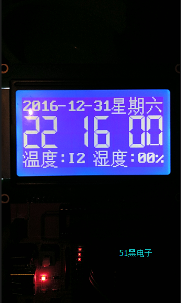

制作出來(lái)的LCD12864萬(wàn)年歷實(shí)物圖如下:

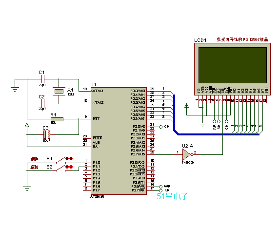

LCD12864萬(wàn)年歷仿真原理圖如下(proteus仿真工程文件可到本帖附件中下載)

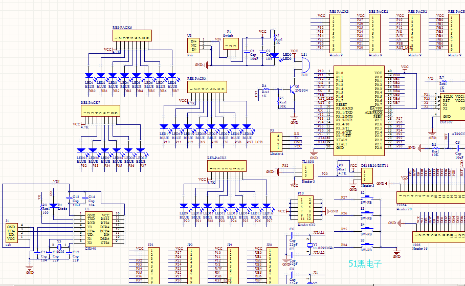

電路原理圖如下:

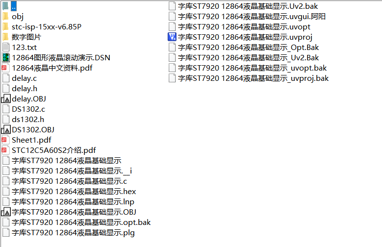

單片機(jī)源程序如下:

你們下載過(guò)的有運(yùn)行這個(gè)仿真嗎??驗(yàn)證之后,12864是沒(méi)有任何顯示內(nèi)容的!管理者關(guān)注一下很多仿真都沒(méi)法運(yùn)行

仿真12864都不顯示的。

為什么電路原理圖里面這么多元件

你的仿真圖都沒(méi)有DS1302,你是怎么實(shí)現(xiàn)的。
