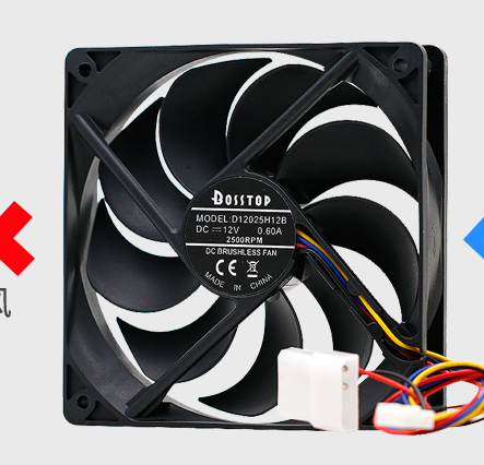

電腦使用的四線散熱扇應(yīng)該如何用單片機(jī)控制它
ID:226750 發(fā)表于 2019-4-15 00:40 | 顯示全部樓層 |閱讀模式
大概就是這樣的

ID:94031 發(fā)表于 2019-4-15 09:06 | 顯示全部樓層
4接線.png 1  接地線
2  接12v電源
3  接轉(zhuǎn)速監(jiān)測(cè)
4  接轉(zhuǎn)速調(diào)節(jié) PWM

ID:512474 發(fā)表于 2019-4-15 11:15 | 顯示全部樓層
三樓正解。電腦風(fēng)扇分3PIN和4PIN兩種。4PIN的風(fēng)扇,用PWM調(diào)速;3PIN的沒(méi)有PWM腳,調(diào)節(jié)電源電壓實(shí)現(xiàn)調(diào)速

ID:579068 發(fā)表于 2020-2-11 10:48 | 顯示全部樓層
請(qǐng)問(wèn)可以直接由單片機(jī)的IO口驅(qū)動(dòng)嗎,還是需要驅(qū)動(dòng)器的
ID:159575 發(fā)表于 2020-2-17 12:40 來(lái)自手機(jī) | 顯示全部樓層
lem0n 發(fā)表于 2020-2-11 10:48
io帶不動(dòng),用mos或者三極管就行。
