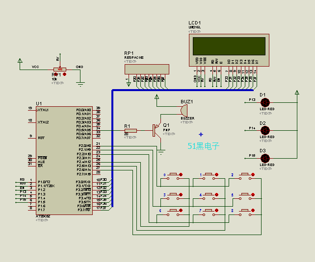

液晶顯示密碼鎖仿真和單片機(jī)代碼
絕對(duì)原創(chuàng),有仿真和代碼
單片機(jī)源程序如下:

所有資料51hei提供下載:
液晶顯示密碼鎖.rar (64.84 KB, 下載次數(shù): 16)
