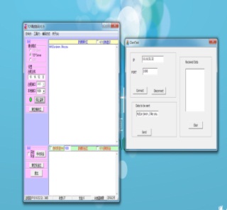

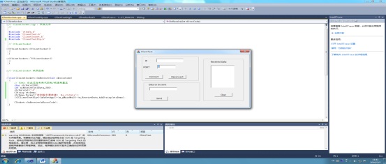

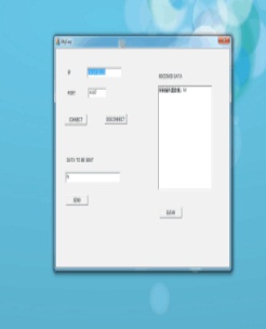

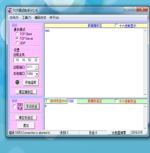

四、編程界面及運(yùn)行結(jié)果截圖
五、心得體會(huì)
此程序的功能達(dá)到了之前預(yù)想的可能,通過服務(wù)器端的消息發(fā)送,實(shí)現(xiàn)了客戶端與服務(wù)器之間的連接,實(shí)現(xiàn)了一個(gè)簡(jiǎn)單的網(wǎng)絡(luò)聊天軟件的功能。通過此次的實(shí)驗(yàn),也同時(shí)讓我對(duì)于CSocket網(wǎng)絡(luò)聊天類的使用有了更深入的了解,在關(guān)于網(wǎng)絡(luò)編程的方面也有了新的認(rèn)識(shí)。雖然此程序的功能還比較的簡(jiǎn)單,而且某些方面還沒能完善,但是,我相信我只是一個(gè)開始。
    在這次實(shí)驗(yàn)中,我對(duì)vc++語言有了一個(gè)更深的認(rèn)識(shí)了解,也對(duì)這學(xué)期的知識(shí)得到了鞏固,還嘗試了運(yùn)行編程,每次運(yùn)行程序成功,讓我對(duì)下面的項(xiàng)目充滿了信心通過自己的努力最終把最初的理論知識(shí)轉(zhuǎn)化成基本技能,這次的實(shí)驗(yàn),使我對(duì)c++語言的學(xué)習(xí)產(chǎn)生了的興趣。
