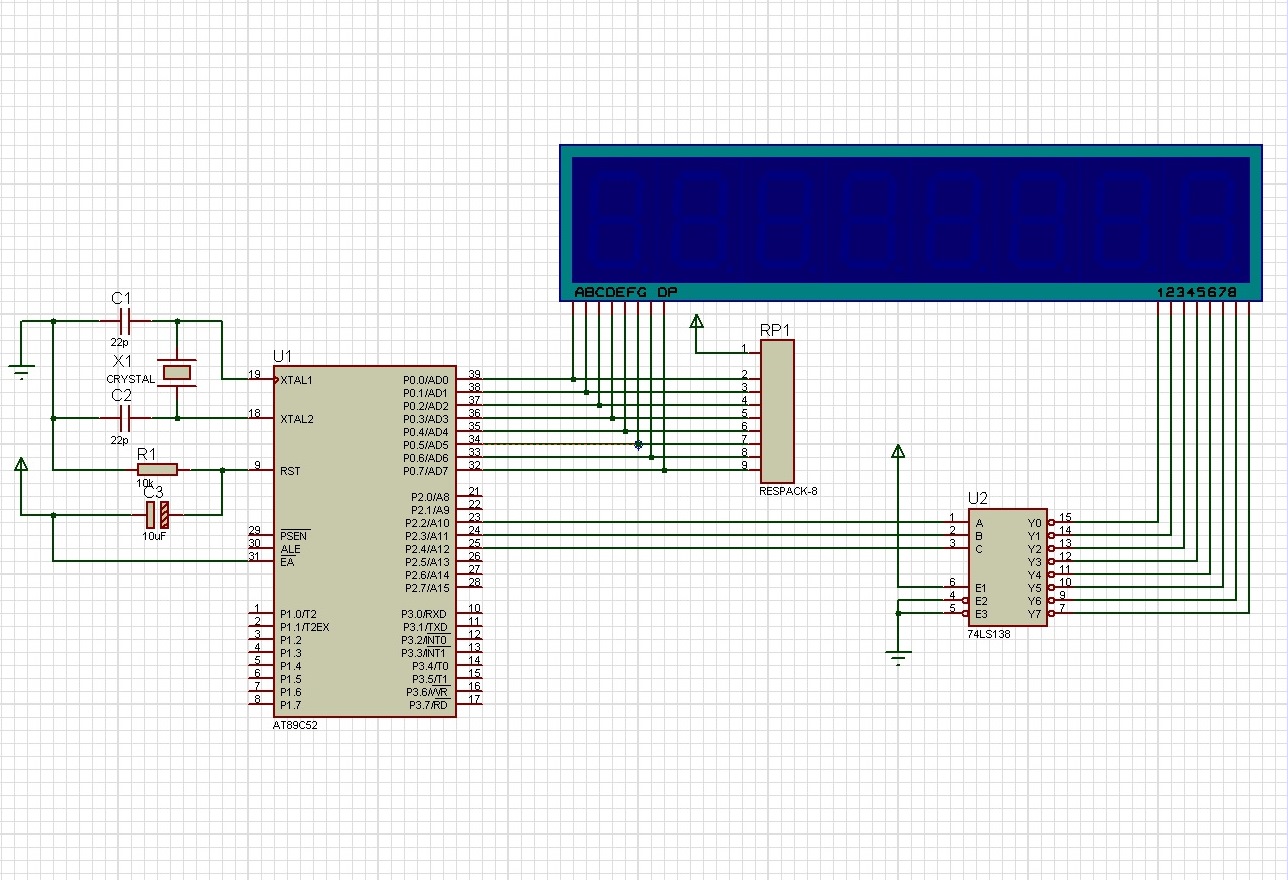

89C51+138驅(qū)動(含原程序及仿真原理圖)
                              動態(tài)數(shù)碼管(共陰)顯示實驗
數(shù)碼管從左至右顯示0-7。
  1. #include "reg52.h"                 //此文件中定義了單片機的一些特殊功能寄存器
  2. typedef unsigned int u16;          //對數(shù)據(jù)類型進行聲明定義
  3. typedef unsigned char u8;
  4. sbit LSA=P2^2;
  5. sbit LSB=P2^3;
  6. sbit LSC=P2^4;
  7. u8 code smgduan[17]={0x3f,0x06,0x5b,0x4f,0x66,0x6d,0x7d,0x07,0x7f,0x6f,0x77,0x7c,0x39,0x5e,0x79,0x71};//顯示0~F的值
  8. /*******************************************************************************
  9. * 函 數(shù) 名         : delay
  10. * 函數(shù)功能                   : 延時函數(shù),i=1時,大約延時10us
  11. *******************************************************************************/
  12. void delay(u16 i)
  13. {
  14.         while(i--);
  15. }
  16. /*******************************************************************************
  17. * 函 數(shù) 名         : DigDisplay
  18. * 函數(shù)功能                   : 數(shù)碼管動態(tài)掃描函數(shù),循環(huán)掃描8個數(shù)碼管顯示
  19. *******************************************************************************/
  20. void DigDisplay()
  21. {
  22.         u8 i;
  23.         for(i=0;i<8;i++)
  24.         {
  25.                 switch(i)         //位選,選擇點亮的數(shù)碼管,
  26.                 {
  27.                         case(0):
  28.                                 LSA=0;LSB=0;LSC=0; break;//顯示第0位
  29.                         case(1):
  30.                                 LSA=1;LSB=0;LSC=0; break;//顯示第1位
  31.                         case(2):
  32.                                 LSA=0;LSB=1;LSC=0; break;//顯示第2位
  33.                         case(3):
  34.                                 LSA=1;LSB=1;LSC=0; break;//顯示第3位
  35.                         case(4):
  36.                                 LSA=0;LSB=0;LSC=1; break;//顯示第4位
  37.                         case(5):
  38.                                 LSA=1;LSB=0;LSC=1; break;//顯示第5位
  39.                         case(6):
  40.                                 LSA=0;LSB=1;LSC=1; break;//顯示第6位
  41.                         case(7):
  42.                                 LSA=1;LSB=1;LSC=1; break;//顯示第7位
  43.                 }
  44.                 P0=smgduan[i];//發(fā)送段碼
  45.                 delay(100); //間隔一段時間掃描
  46.                 P0=0x00;//消隱
  47.         }
  48. }
  49. /*******************************************************************************
  50. * 函 數(shù) 名       : main
  51. * 函數(shù)功能                 : 主函數(shù)
  52. * 輸    入       : 無
  53. * 輸    出             : 無
  54. *******************************************************************************/
  55. void main()
  56. {
  57.         while(1)
  58.         {
  59.                 DigDisplay();  //數(shù)碼管顯示函數(shù)
  60.         }
  61. }
