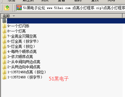

源碼里有多種亮燈形式,
如從兩邊向中間點亮,
從中間向兩邊點亮等,
適用于初學者學習理解51單片機,

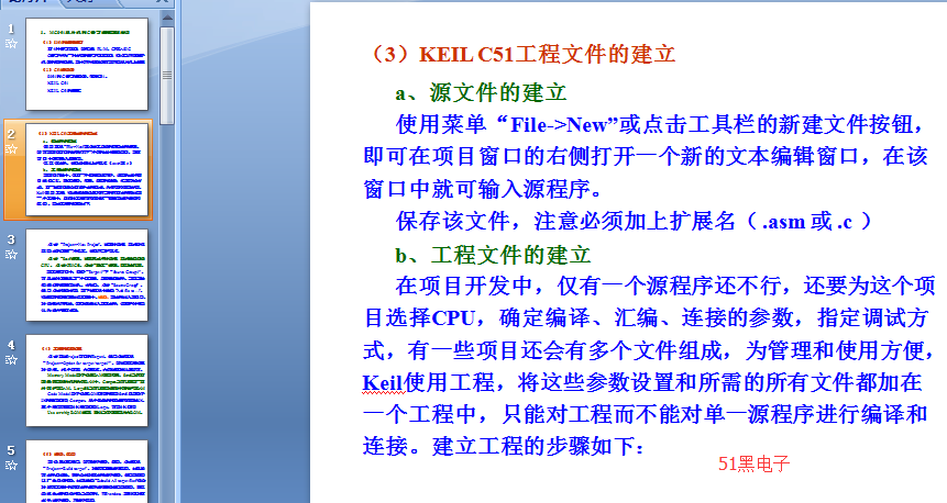

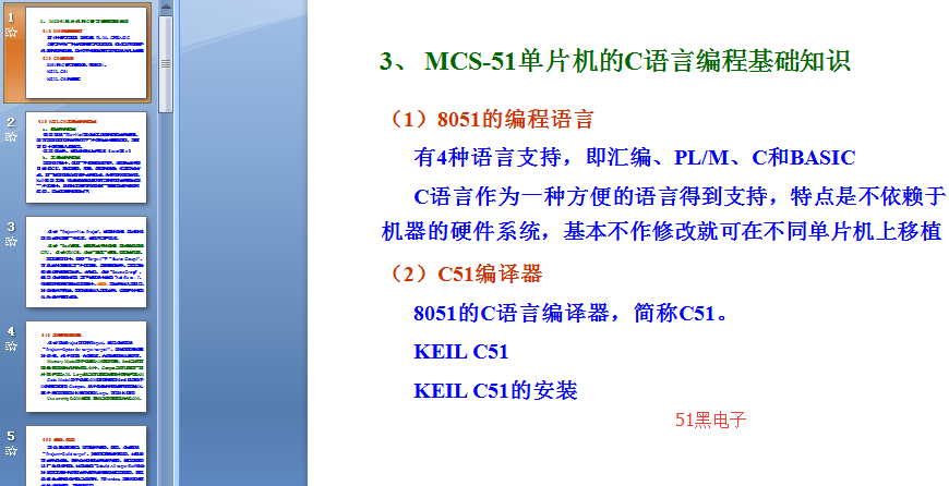

壓縮包里有一個詳細的ppt案例,可以供初學者學習。

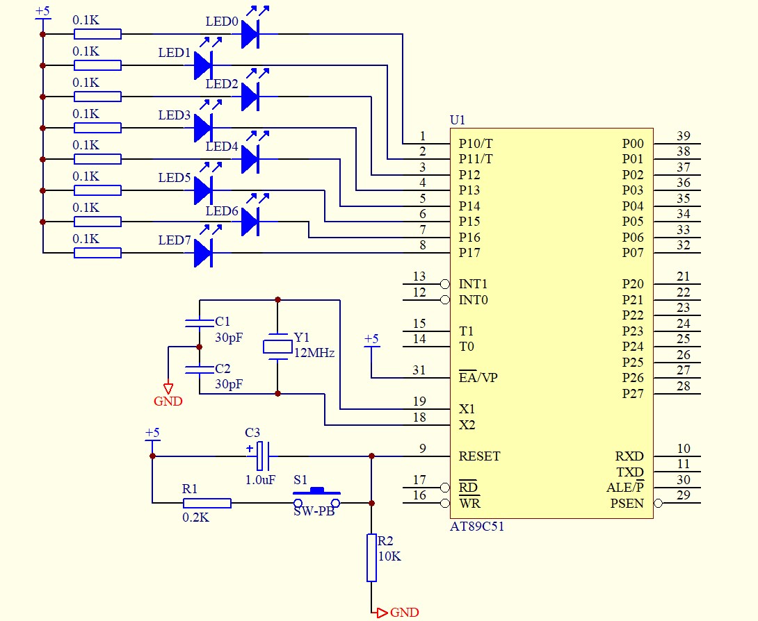

電路原理圖如下:
小燈接線圖
小燈接線圖
ppt內容預覽:
