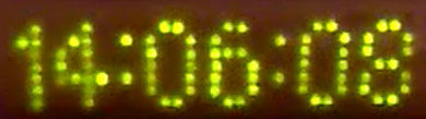

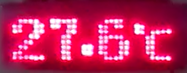

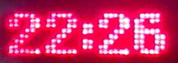

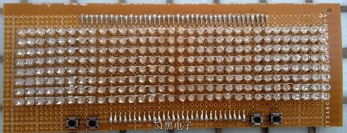

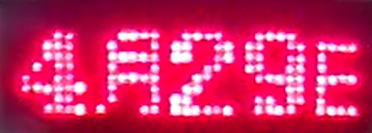

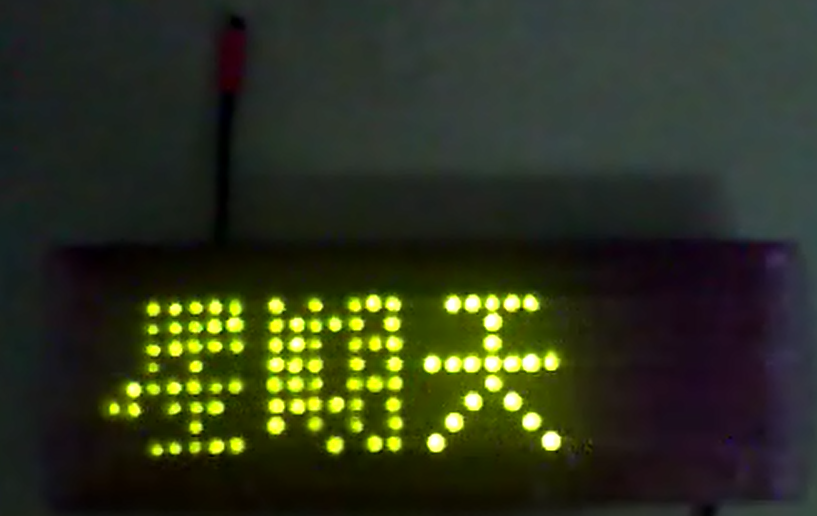

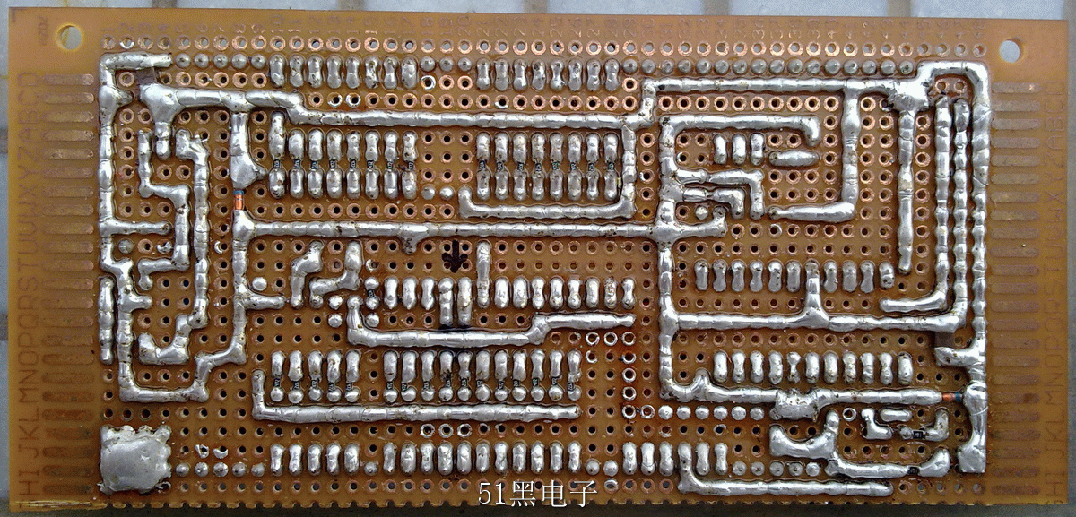

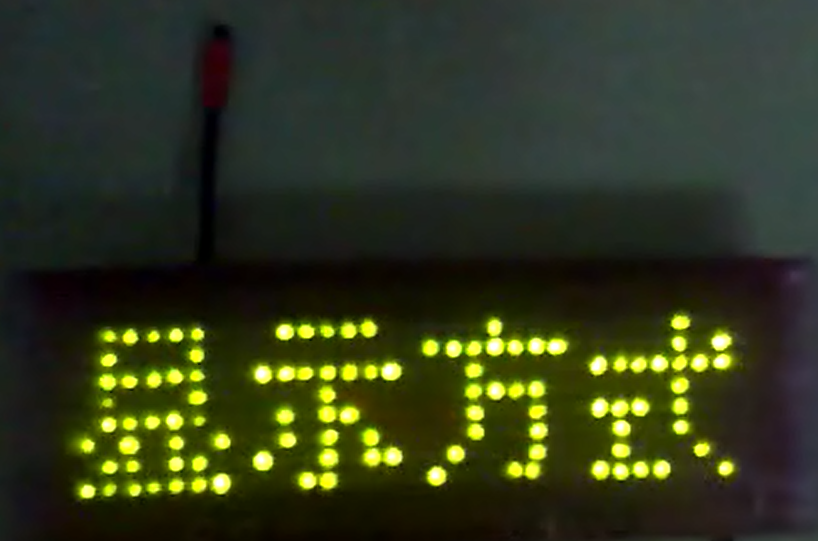

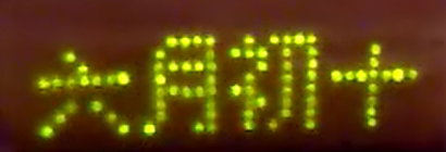

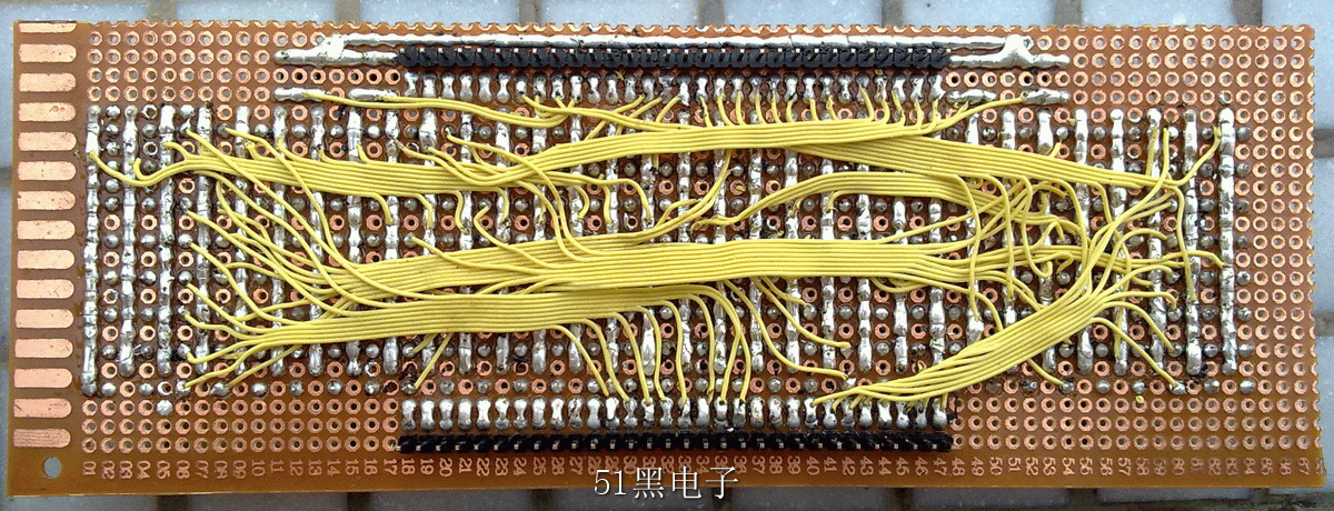

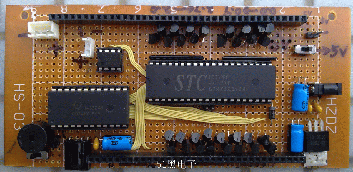

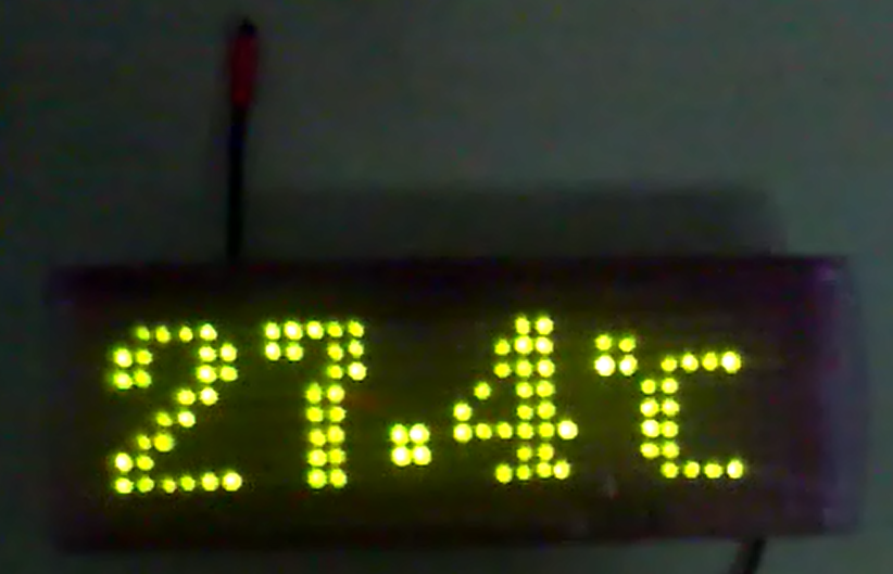

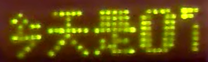

成功仿制3208電子鐘,并做了兩個(gè),一個(gè)紅色屏,一個(gè)綠色屏。

3208電子鐘除了可正常顯示時(shí)間的時(shí)分秒外,它在循環(huán)顯示方式和流動(dòng)顯示方式下還可以顯示日歷、農(nóng)歷、星期幾和溫度。另外它還具有遙控功能。 一.按鍵功能 1. 第一個(gè)按鍵:(菜單和退出鍵) 在正常時(shí)間顯示下,按下此鍵進(jìn)入主菜單顯示界面,在主菜單和子菜單顯示下按下此鍵可退出菜單回到正常時(shí)間顯示界面。 2. 第二個(gè)按鍵:(選擇確認(rèn)鍵) 在主菜單顯示下,按下此鍵可進(jìn)入子菜單;在子菜單下,按下此鍵可起到確認(rèn)的作用。在正常時(shí)間顯示下,按下此鍵所有的燈都會(huì)亮(可檢查是否有不亮的燈)。 3. 第三個(gè)按鍵:(加鍵和進(jìn)入上一菜單) 在主菜單顯示下,按下此鍵可進(jìn)入上一個(gè)菜單;在子菜單調(diào)節(jié)時(shí)間時(shí),按下此鍵可起到加的作用;在正常時(shí)間顯示下,按下此鍵可顯示自己隨便編的任何字,在剛給電子鐘通上電時(shí)也會(huì)顯示出來)。 4. 第四個(gè)按鍵:(減鍵和進(jìn)入下一菜單) 在主菜單顯示下,按下此鍵可進(jìn)入下一個(gè)菜單;在子菜單調(diào)節(jié)時(shí)間時(shí),按下此鍵可起到減的作用;在正常時(shí)間顯示下,按下此鍵可顯示自己隨便編的另外幾個(gè)字)。 二.操作說明 1. 調(diào)節(jié)鬧鈴時(shí)間。 在正常時(shí)間顯示下,按下菜單①鍵進(jìn)入主菜單顯示界面,顯示:“鬧鐘1”,在此時(shí)按③④鍵可選擇“鬧鐘1.鬧鐘2.鬧鐘3.鬧鐘4.鬧鐘5.鬧鐘6.”再按②鍵進(jìn)入鬧鐘設(shè)置,按③④鍵可選擇“關(guān)”.“一次”.“每一天”.星期一到星期五“一-五”.星期一到星期六“一-六”.星期六“六日”.星期天“日”等響鈴日期,再按②鍵進(jìn)入時(shí)間設(shè)置,按③④鍵可調(diào)好在幾點(diǎn)鐘響鈴,再按②鍵進(jìn)入分鐘設(shè)置,按③④鍵可調(diào)好在幾分響鈴,調(diào)好后按①鍵兩次退出。 2. 打開鬧鐘開關(guān) 調(diào)好鬧鈴時(shí)間后,需要將鬧鐘開關(guān)打開,調(diào)好的鬧鈴到時(shí)后才會(huì)響起來。操作如下:在正常時(shí)間顯示下,按下菜單①鍵進(jìn)入主菜單顯示界面,顯示:“鬧鐘1”,在此時(shí)按③ 鍵六次顯示“ONOFF”,再按②鍵,當(dāng)顯示“ON”(開啟鬧鐘)時(shí),再按②鍵會(huì)顯示“OFF”(關(guān)掉鬧鐘);當(dāng)顯示“OFF”(關(guān)掉鬧鐘)時(shí),再按②鍵會(huì)顯示“ON”(開啟鬧鐘),調(diào)好后按①鍵兩次退出。 3. 顯示遙控器按鍵鍵值(紅外線遙控) 在正常時(shí)間顯示下,按下菜單①鍵進(jìn)入主菜單顯示界面,顯示:“鬧鐘1”,在此時(shí)按③ 鍵七次,再用遙控器對(duì)準(zhǔn)這電子鐘后按遙控器上的按鍵,這電子鐘就會(huì)顯示按鍵的鍵值,按電子鐘①鍵一次退出。 4. 自動(dòng)時(shí)間調(diào)整 當(dāng)在一個(gè)星期內(nèi)發(fā)現(xiàn)這電子鐘時(shí)間不準(zhǔn),會(huì)快或會(huì)慢時(shí),可設(shè)置自動(dòng)時(shí)間調(diào)整。設(shè)好后這電子鐘會(huì)在七天時(shí)自動(dòng)調(diào)整時(shí)間,保持這電子鐘的時(shí)間不快不慢。電子鐘在一個(gè)星期里最多可自動(dòng)調(diào)快30秒,調(diào)慢30秒。操作如下:在正常時(shí)間顯示下,按下菜單①鍵進(jìn)入主菜單顯示界面,顯示:“鬧鐘1”,在此時(shí)按③鍵八次顯示“T-ADJ”,再按②鍵后按③④鍵選擇“+”“-”,再按②鍵后按③④鍵調(diào)好需要在一個(gè)星期里自動(dòng)調(diào)整多少秒,調(diào)好后按①鍵兩次退出。 5. 自動(dòng)報(bào)時(shí)設(shè)置 調(diào)好自動(dòng)報(bào)時(shí)后,當(dāng)時(shí)間剛好到整點(diǎn)時(shí),這電子鐘就會(huì)發(fā)出“嘀哩”一聲報(bào)時(shí)。設(shè)置操作如下:在正常時(shí)間顯示下,按下菜單①鍵進(jìn)入主菜單顯示界面,顯示:“鬧鐘1”,在此時(shí)按③鍵九次顯示“POINT”,再按②鍵進(jìn)入設(shè)置,再按②鍵數(shù)次可選擇需要整點(diǎn)報(bào)時(shí)的時(shí)間,可選擇“0-00(關(guān)閉自動(dòng)報(bào)時(shí))”“7-19(早上七點(diǎn)到晚上七點(diǎn)自動(dòng)報(bào)時(shí))”“7-20”“7-21”“7-22”“7-23”“0-23(全天24小時(shí)報(bào)時(shí))”,選好后按①鍵兩次退出。 6. 時(shí)間調(diào)整 操作如下:在正常時(shí)間顯示下,按下菜單①鍵進(jìn)入主菜單顯示界面,顯示:“鬧鐘1”,在此時(shí)按③鍵十次顯示“TIME”,再按②鍵進(jìn)入設(shè)置,按③④鍵調(diào)好哪一年(如2012年,就調(diào)為12年),再按②鍵,按③④鍵調(diào)好哪一個(gè)月,再按②鍵,按③④鍵調(diào)好哪一日,再按②鍵,按③④鍵調(diào)好星期幾,再按②鍵,按③④鍵調(diào)好幾點(diǎn)鐘,再按②鍵,按③④鍵調(diào)好幾分鐘,再按②鍵,按③④鍵調(diào)好幾秒鐘,調(diào)好后按①鍵兩次退出。 7. 顯示方式調(diào)整 操作如下:在正常時(shí)間顯示下,按下菜單①鍵進(jìn)入主菜單顯示界面,顯示:“鬧鐘1”,在此時(shí)按③鍵十一次或按④鍵一次顯示“顯示方式”,再按②鍵進(jìn)入設(shè)置,按③④鍵選擇顯示方式,共有四種顯示方式,分別為“DP.M:0”“DP.M:1”“DP.M:2”“DP.M:3”。“DP.M:0”為循環(huán)跳動(dòng)顯示方式,“DP.M:1”為流動(dòng)顯示方式,“DP.M:2”為固定時(shí)分顯示方式(字體較粗大),“DP.M:3”為固定時(shí)分秒顯示方式(字體較細(xì)小),再按②鍵進(jìn)入設(shè)置,按③④鍵選擇 循環(huán)跳動(dòng)顯示方式的循環(huán)跳動(dòng)速度快或慢,調(diào)到“MS0:4”速度好一點(diǎn),再按②鍵進(jìn)入設(shè)置,按③④鍵選擇流動(dòng)顯示方式的流動(dòng)速度快或慢,調(diào)到“MS1:3”速度好一點(diǎn),調(diào)好后按①鍵兩次退出。

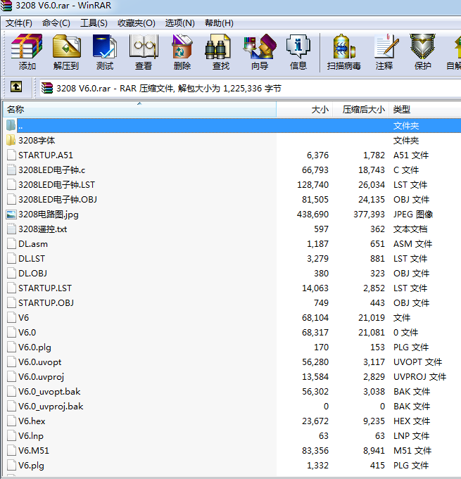

全部資料51hei下載地址:
3208 V6.0.rar
(553.72 KB, 下載次數(shù): 61)
