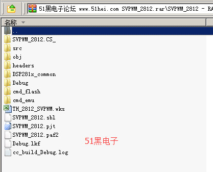

全部資料51hei下載地址:
SVPWM_2812.rar (741.71 KB, 下載次數(shù): 86)
