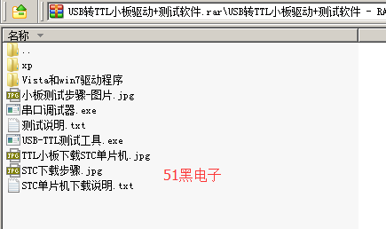

usb轉(zhuǎn)ttl小板制作,適合小白
全部資料51hei下載地址:
USB轉(zhuǎn)TTL小板驅(qū)動(dòng)+測(cè)試軟件.7z (3.89 MB, 下載次數(shù): 58)
1.安裝USB驅(qū)動(dòng),安裝驅(qū)動(dòng)前小板不要插USB口;
2.用杜邦線連接小板和目標(biāo)板,TX接RX,RX接TX,GND接地,5V或3.3V接VCC(目標(biāo)板另外供電不用接),小板插上USB口;
3.STC軟件里面設(shè)置好型號(hào),打開程序文件(HEX或BIN),設(shè)置好COM口(根據(jù)設(shè)備管理器);
4.點(diǎn)擊“下載”,打開目標(biāo)板的電源開關(guān);如果小板給目標(biāo)板供電而且不通過開關(guān),點(diǎn)擊“下載后”,再插上5V或3.3V杜邦線到目標(biāo)板VCC。
1.不插USB,安裝USB驅(qū)動(dòng);
2.用跳帽或杜邦線短接TXD和RXD,小板插進(jìn)USB口,根據(jù)設(shè)備管理器里面找到的COM號(hào)碼選擇COM口;
3.打開“USB-TTL測(cè)試工具”,根據(jù)設(shè)備管理器里面找到的COM口選擇COM口號(hào),點(diǎn)擊"Start"自動(dòng)測(cè)試,顯示OK說明功能OK;
4.串口調(diào)試器點(diǎn)擊“打開串口”,點(diǎn)擊"發(fā)送",能接收到說明功能OK。
