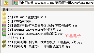

所有資料51hei提供下載:
語音識別模塊.rar (1.4 MB, 下載次數(shù): 38)
