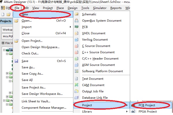

(2)單擊“File”菜單,選擇“New”菜單下的“project”,單擊“PCB project”菜單完成PCB工程新建(見圖1-2所示)。
圖1-2:新建PCB工程步驟

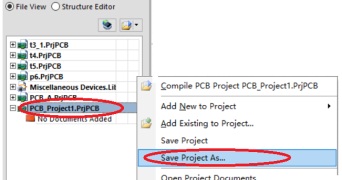

(3)新建的工程名為“PCB_Project1.PrjPCB”,右鍵“PCB_Project1.PrjPCB”,選擇“Save Project As...”(見圖1-3所示)。
圖1-3:保存工程

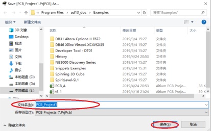

(4)彈出一個新窗口,選擇保存路徑,在“文件名”處命名,點擊保存(見圖1-4所示)。
圖1-4:新工程命名和選擇保存路徑

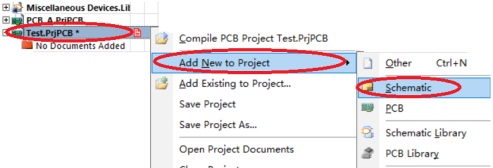

(1)右鍵工程名,選擇“Add New to Project”,單擊其菜單下的“Schematic”,即可新建原理圖文件(見圖2-1所示)。
圖2-1:新建原理圖文件

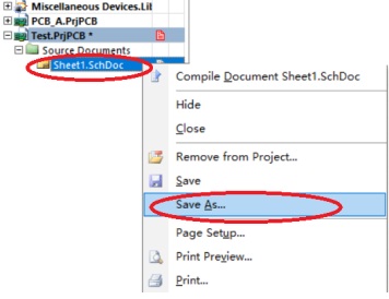

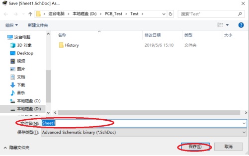

(2)右鍵“Sheet1.SchDoc”,選擇“Save As...”保存原理圖文件(見圖2-2所示)。
圖2-2:保存原理圖文件
(3)彈出一個新窗口,默認保存路徑,更改文件名,單擊保存(見圖2-3所示)。
圖2-3:命名原理圖文件

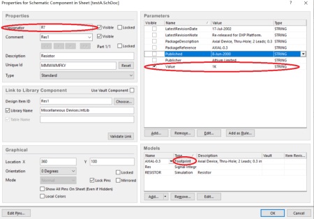

②按鍵盤“tab”鍵設(shè)置器件參數(shù),在“Designator”處對元器件編號(注意每個元器件的編號不能相同),在“value”處可更改電阻數(shù)值,雙擊右下角“Footprint”可更改封裝(見圖2-5所示)。
圖2-5:設(shè)置元器件參數(shù)

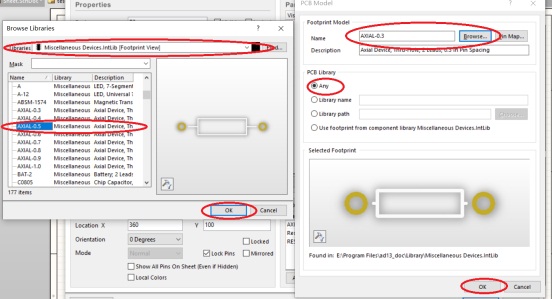

③雙擊“Footprint”后彈出一個新窗口,單擊“Any”,再點擊“Browse…”,彈出一個新窗口,選擇“Libraries”下的封裝庫,點擊所需封裝,點擊“OK”,完成參數(shù)設(shè)置(見圖2-6)。
圖2-6:更改元器件封裝

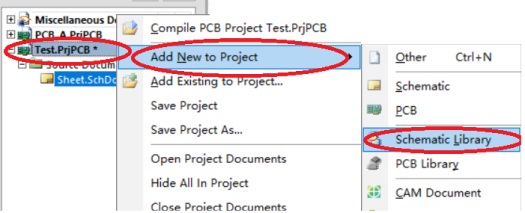

(1)右鍵工程名,選擇“Add New to Project”,單擊其菜單下的“Schematic Library”,即可新建原理圖庫文件(見圖3-1所示)。
圖3-1:建立原理圖文件
(2)保存和文件命名的方式與原理圖文件的方式相同。

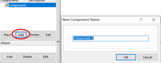

②在SHC Library面板上,直接單擊“Add”,彈出窗口即可重新命名,完成后單擊“OK”(見圖3-5所示)。
圖3-5:增加新元件及重命名

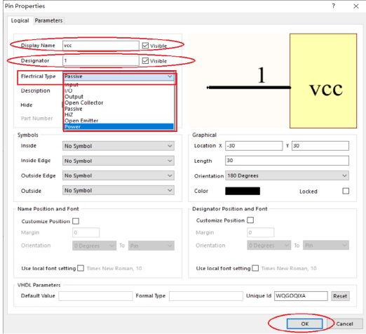

(6)在放置引腳時按“Tab”鍵,或雙擊已放置的引腳,系統(tǒng)彈出元件引腳屬性對話框,“Display Name”設(shè)置庫元件引腳名稱,“Designator”設(shè)置庫元件引腳編號,“Electrical Type”設(shè)置電氣特性,這里選擇的是Passive(無源),完成后單擊“OK”(見圖3-9所示)。
圖3-9:引腳屬性設(shè)置對話框

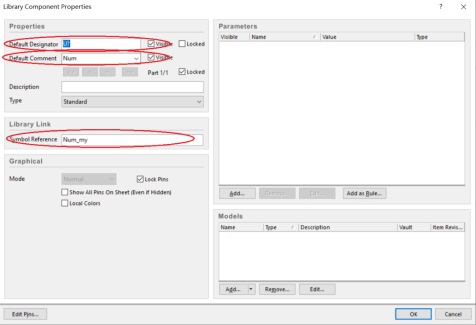

(7)庫元件編輯完成后,雙擊SHC Library面板原理圖符號名稱欄中的庫元件名稱,則彈出庫元件屬性對話框。“Default Designator”為默認庫元件序號,即把該元件放置到原理圖文件中時,系統(tǒng)最初默認顯示的元件序號;“Default Comment”庫元件型號說明;“Library Link”下的“Symbol Reference”是庫元件在系統(tǒng)中的標識符;設(shè)置完成后單擊“OK”(見圖3-10所示)。
圖3-10:庫元件屬性設(shè)置對話框

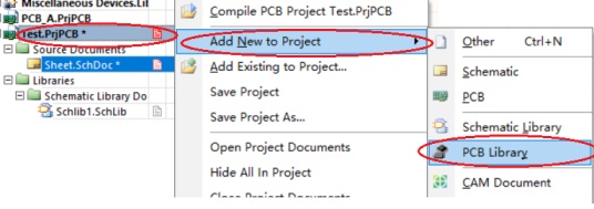

(1)右鍵工程名,選擇“Add New to Project”,單擊其菜單下的“PCB Library”,即可新建原理圖庫文件(見圖4-1所示)。
圖4-1:建立PCB元件庫文件

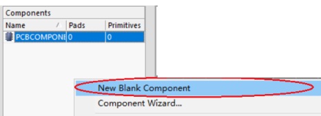

(5)直接繪制PCB元件封裝
①在元件列表的空白區(qū)域右鍵,單擊左鍵“New Blank Component”(見圖4-5所示),彈出PCB庫元件對話框(見圖4-4所示),元件重新命名后,可在工作區(qū)內(nèi)編輯。
圖4-5:新建封裝元件

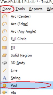

②放置焊盤。在底層項目欄中單擊“Bottom-Layer”(見圖4-6所示),在此頁面中單擊左鍵“Place”中的“Pad”(見圖4-7所示),鼠標懸浮一個十字形指針和一個焊盤,移動鼠標指針左鍵確定焊盤位置。

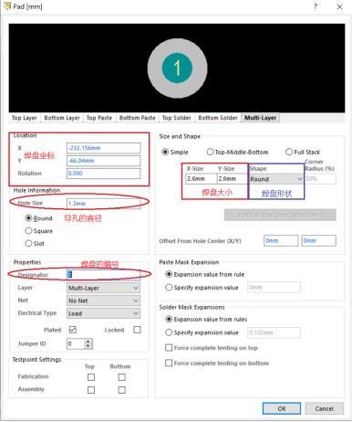

③在放置引腳時按“Tab”鍵,或雙擊已放置的引腳,系統(tǒng)彈出焊盤屬性對話框,在焊盤屬性對話框中設(shè)置焊盤的大小,焊盤的形狀,導(dǎo)孔直徑,焊盤編號,放置新焊盤編號自動加一(見圖4-8所示)。【焊盤的尺寸一般比導(dǎo)孔直徑大一倍】
圖4-8:焊盤屬性設(shè)置對話框

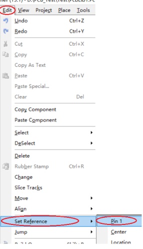

⑤繪制完輪廓線,設(shè)置元件參考點,單擊左鍵“Edit”,單擊“Set Reference”中的“Pin 1”,一般設(shè)置一號為參考點(見圖4-10所示)。
圖4-10:設(shè)置參考點

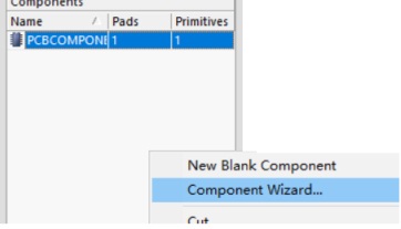

①在元件列表的空白區(qū)域右鍵,單擊左鍵“Component Wizard”(見圖4-11所示)。
圖4-11:建立PCB向?qū)?/div>

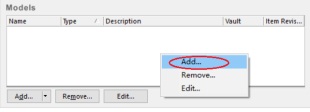

(7)完成繪制PCB元件封裝,可在繪制原理圖中,調(diào)用元器件直接添加。在原理圖文件界面內(nèi),進入庫調(diào)用元器件,進入元器件屬性界面,在右下角的“Models”界面,右鍵選擇“Add…”(見圖2-22所示),單擊彈出“Add New Model”默認“Footprint”,點擊“OK”(見圖4-23所示),進入封裝設(shè)置界面進行設(shè)置。
          圖4-22:原理圖元件添加封裝           圖4-23:“Add New Model”對話框

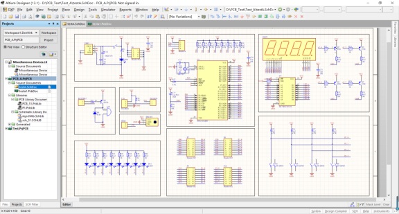

(2)連接完成后,原理圖繪制完成(見圖5-2所示)。
圖5-2:51單片機的小系統(tǒng)原理圖

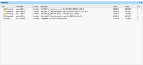

(3)原理圖規(guī)則檢查,右鍵工程名,單擊“Compile PCB Project PCB_A.PrjPCB”(見圖5-3所示),彈出“Messages對話框”,根據(jù)信息進行修改(見圖5-4所示)!救绻_定連接沒有問題,可以忽略一些have no driving source的問題。】
圖5-3:原理圖規(guī)則檢查
圖5-4:Messages對話框

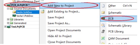

(1)右鍵工程名,選擇“Add New to Project”,單擊其菜單下的“PCB”,即可新建PCB
文件(見圖6-1所示)。

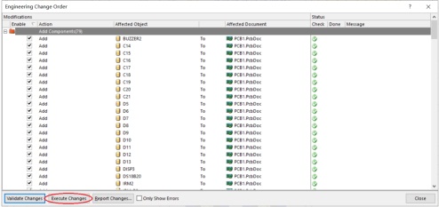

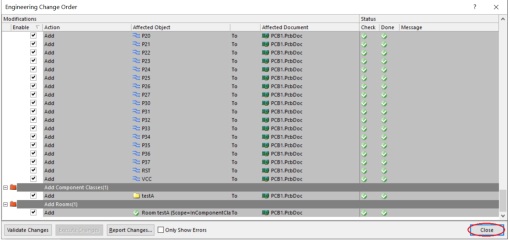

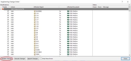

(3)系統(tǒng)將對原理圖和PCB圖的網(wǎng)絡(luò)報表進行比較并彈出一個“Engineering Change Order”對話框,單擊“Validate Changes”(見圖6-3所示)。
圖6-3:“工程更改順序”對話框
(4)“Check”欄中顯示,說明改變合法,單擊左鍵“Execute Changes”(見圖6-4所示)。
圖6-4:執(zhí)行檢查命令
(5)系統(tǒng)將完成網(wǎng)絡(luò)表的導(dǎo)入,同時在每一項的“Done”欄中顯示,提示導(dǎo)入成功,單擊“Close”關(guān)閉對話框(見圖6-5)。
圖6-5:執(zhí)行變更命令

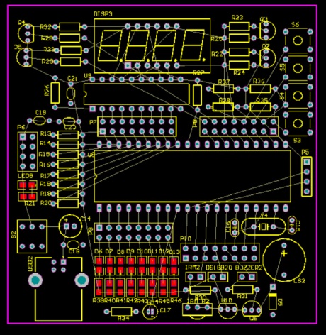

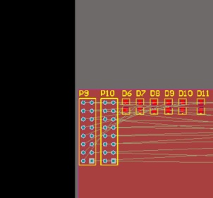

(6)這時可以看到在PCB圖布線框的右側(cè)出現(xiàn)了導(dǎo)入的所有元件的封裝模型(如圖6-6所示)。
圖6-6:導(dǎo)入網(wǎng)絡(luò)表后的PCB圖
(7)將元件的封裝移動到PCB布線框內(nèi),排列好,排列要求緊湊整齊、按模塊放置在一起,移完所有元器件后刪除紅色區(qū)域。在“Keep-Out Layer”層,單擊“Design”下的繪制邊框(見圖6-7)。
圖6-7:排列元件封裝

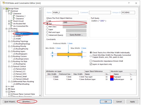

(8)設(shè)置地線的寬度不小于1.5mm,電源線不小于1mm,信號線不小于0.254mm。點擊“Design”中的“Rules…”(見圖6-8所示),彈出,PCB規(guī)則編輯對話框,右鍵“Routing”菜單下的“Width”,單擊“New Rule…”(見圖6-9所示)。彈出PCB規(guī)則編輯對話框,點擊左側(cè)的菜單欄,右側(cè)顯示對應(yīng)的編輯頁面,點擊“Net”,下拉列表選擇“GND”或“VCC”,在“Constraints”處更改線寬數(shù)值,在“Priorities…”設(shè)置繪制線寬時的優(yōu)先級,完成后點擊“OK”(見圖6-10所示)。
      圖6-8:設(shè)置PCB規(guī)則                     圖6-9:增加線寬新規(guī)則
圖6-10:PCB規(guī)則編輯對話框

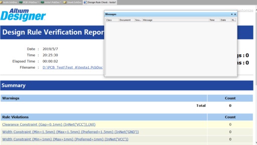

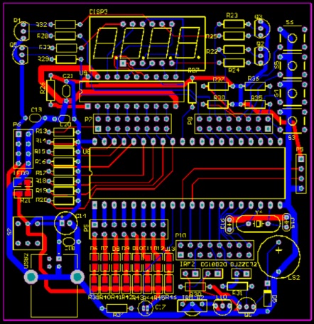

(10)PCB規(guī)則校驗,單擊“Tools”菜單下的“Design Rule Check…”(見圖6-12所示),彈出設(shè)計規(guī)則檢查對話框,單擊“Run Design Rule Check…”(見圖6-13所示),跳轉(zhuǎn)設(shè)計規(guī)則檢查報告界面和彈出信息對話框,根據(jù)頁面信息進行改正(見圖6-14所示)!疽话闱闆r下,出現(xiàn)綠色區(qū)域的地方,可能是該綠色區(qū)域內(nèi)元件和元件、元件和導(dǎo)線之間超出安全距離】
圖6-12:設(shè)計規(guī)則檢查
圖6-13:設(shè)計規(guī)則檢查對話框
圖6-14:設(shè)計規(guī)則檢查信息界面

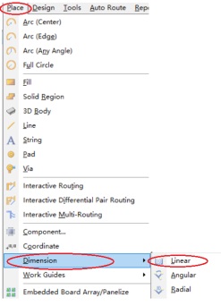

(9)單擊左鍵“Place”—>“Dimension”—>“Liner”(見圖6-15所示,測量PCB板的邊框并標注數(shù)字【在英文輸入法下,敲擊鍵盤“Q”鍵即可切換為公制單位mm(見圖6-16所示)】。
圖6-15:標注邊框長度                      圖6-16:標注后的PCB圖

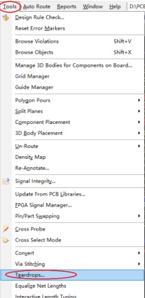

(10)補淚滴,單擊“Tools”的“TearDrop…”命令(見圖6-17所示),彈出“TearDrop Options”對話框(見圖6-18所示),點擊“OK”。
圖6-17:補淚滴                    圖6-18:“淚滴選項:對話框
(10)覆銅,點擊連線工具欄的,彈出“Ploygon Pour”對話框,“Layer”選擇“Bottom Layer”或“Top Layer”,“Connect to Net”選擇“GND”,“Net Options”選擇“Pour Over All Same Net Objects”,點擊“OK”(見圖6-19所示),鼠標指針變?yōu)槭中,左鍵選擇覆銅區(qū)域,圈完后右鍵,系統(tǒng)加載覆銅(見圖6-20所示)。
圖6-19:覆銅設(shè)置對話框                圖6-20:PCB覆銅效果
