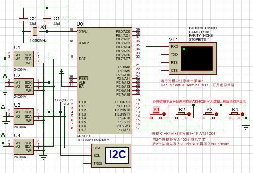

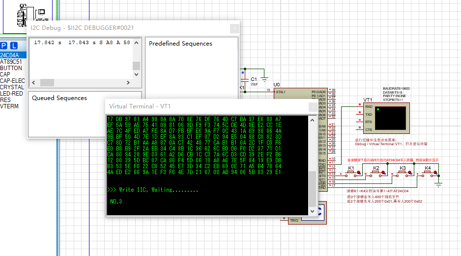

通過仿真實(shí)現(xiàn)對(duì)存儲(chǔ)器AT24C04讀寫操作,通過數(shù)碼管或LED燈狀態(tài)來顯示
原理圖
實(shí)驗(yàn)結(jié)果圖
