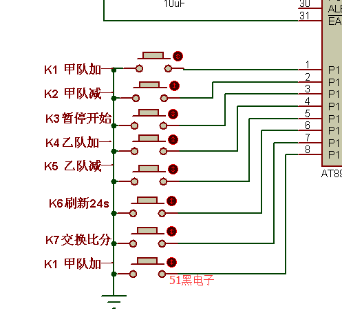

ID:247623 發(fā)表于 2019-8-12 09:58 | 只看該作者
開始鍵P12按下有時(shí)會(huì)不靈,需要按2-3下,但其他按鈕沒出現(xiàn)這種情況,程序里好像沒有按鍵消抖程序
ID:733732 發(fā)表于 2020-4-20 18:49 | 只看該作者
按照上面的畫了原理圖但是LCD1602會(huì)亮不會(huì)顯示是什么原因

按照上面的原理圖和代碼操作后,LCD1602會(huì)亮但無法顯示,是什么原因
5#
ID:733732 發(fā)表于 2020-4-20 19:05 | 只看該作者
LCD1602會(huì)亮但是無法顯示,這是為什么
6#
ID:950257 發(fā)表于 2021-7-22 11:08 | 只看該作者
single0110 發(fā)表于 2020-4-20 18:49
上面電路圖10K變阻器都接錯(cuò)了,你的lcd肯定不亮
