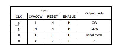

但是我看TB6600數(shù)據(jù)手冊(cè)上面說EN引腳是使能控制,必須為高電平輸出才有效,否則驅(qū)動(dòng)輸出無效 121.jpg
我想問問大家這兩個(gè)引腳是同一個(gè)引腳嗎?哪個(gè)才是EN的真實(shí)作用?謝謝
ID:10947 發(fā)表于 2019-5-17 14:27 | 顯示全部樓層
圖上怎么有ENA+和ENA-兩個(gè)呢?
ID:826229 發(fā)表于 2021-3-2 21:55 | 顯示全部樓層
一般是叫脫機(jī)信號(hào)引腳,(ENA+、ENA-)有信號(hào)就脫機(jī)(電機(jī)就可以用手轉(zhuǎn)動(dòng)),ENA+加5V的電壓,ENA-接地驅(qū)動(dòng)器就收到信號(hào)。所以一般就有共陰和共陽(yáng)兩種接法,就是控制器控制著兩個(gè)中的其中一個(gè)引腳的電平,另一個(gè)接5V或GND。
當(dāng)ENA+接5V也就是共陽(yáng),ENA-為電平時(shí) 有脫機(jī)信號(hào) 無論方向和脈沖信號(hào)怎么變化,驅(qū)動(dòng)電機(jī)的輸出都不會(huì)變。(也就是你圖上的那種)
ID:887913 發(fā)表于 2021-3-3 10:01 | 顯示全部樓層
EN是使能控制, EN+ 接正極,EN-接負(fù)極,當(dāng)芯片使能后,驅(qū)動(dòng)控制才有效,否則是無法驅(qū)動(dòng)芯片運(yùn)行的
