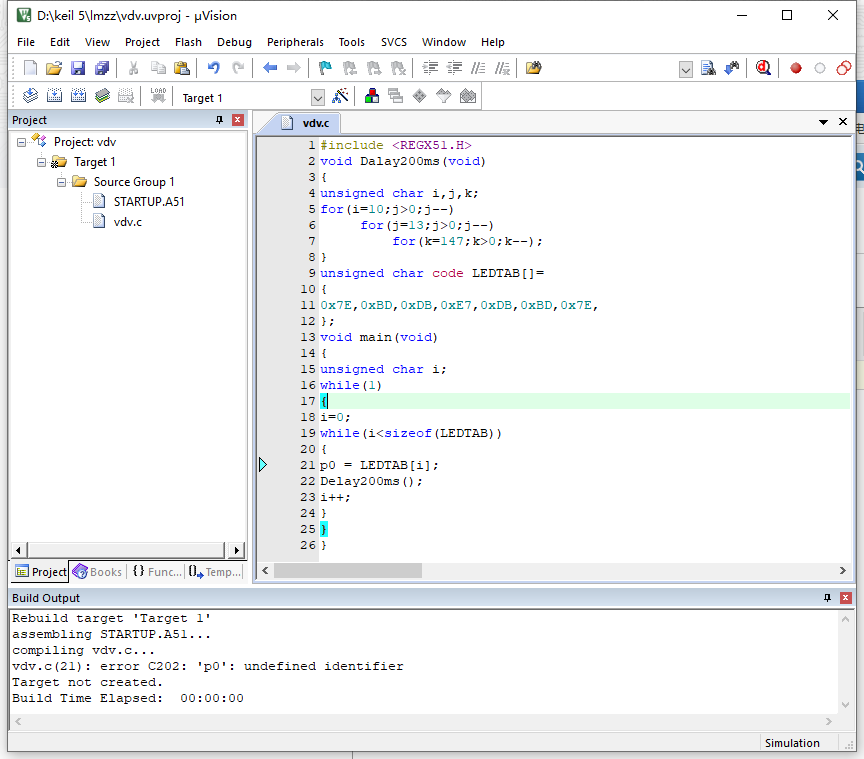

$W}P4G1L4UCYK$J0X`0C$VP.png 我的這個(gè)程序該怎么改才對(duì)呢?

P0口"P"字要大寫(xiě),你的中小寫(xiě),所以報(bào)錯(cuò)。在程序21行,你自己修改一下。

ID:487821 發(fā)表于 2019-5-17 09:28 | 顯示全部樓層
P要用大寫(xiě),頭文件reg51.h就行了

undefined identifier——————未定義的標(biāo)識(shí)符
問(wèn)題出現(xiàn)在第21行的p0應(yīng)該寫(xiě)成P0
至于為什么:在頭文件中定義的端口是什么形式的,在實(shí)現(xiàn)文件中就要對(duì)應(yīng)哦。

看一下REGX51.H里面的定義,你的p0沒(méi)有定義

第五行 后面兩個(gè)j改成i

然后是頭文件丟失。到STC-ISP找到相應(yīng)的頭文件,保存。然后把文件復(fù)制到你的項(xiàng)目文件夾下。重新打開(kāi)項(xiàng)目,把第一行的頭文件名改成相應(yīng)的頭文件名。

按提示的錯(cuò)誤改正,小寫(xiě)p 換成大寫(xiě)p

p0改為P0解決問(wèn)題

P要大寫(xiě),一般哪里出錯(cuò)他都會(huì)提示的
