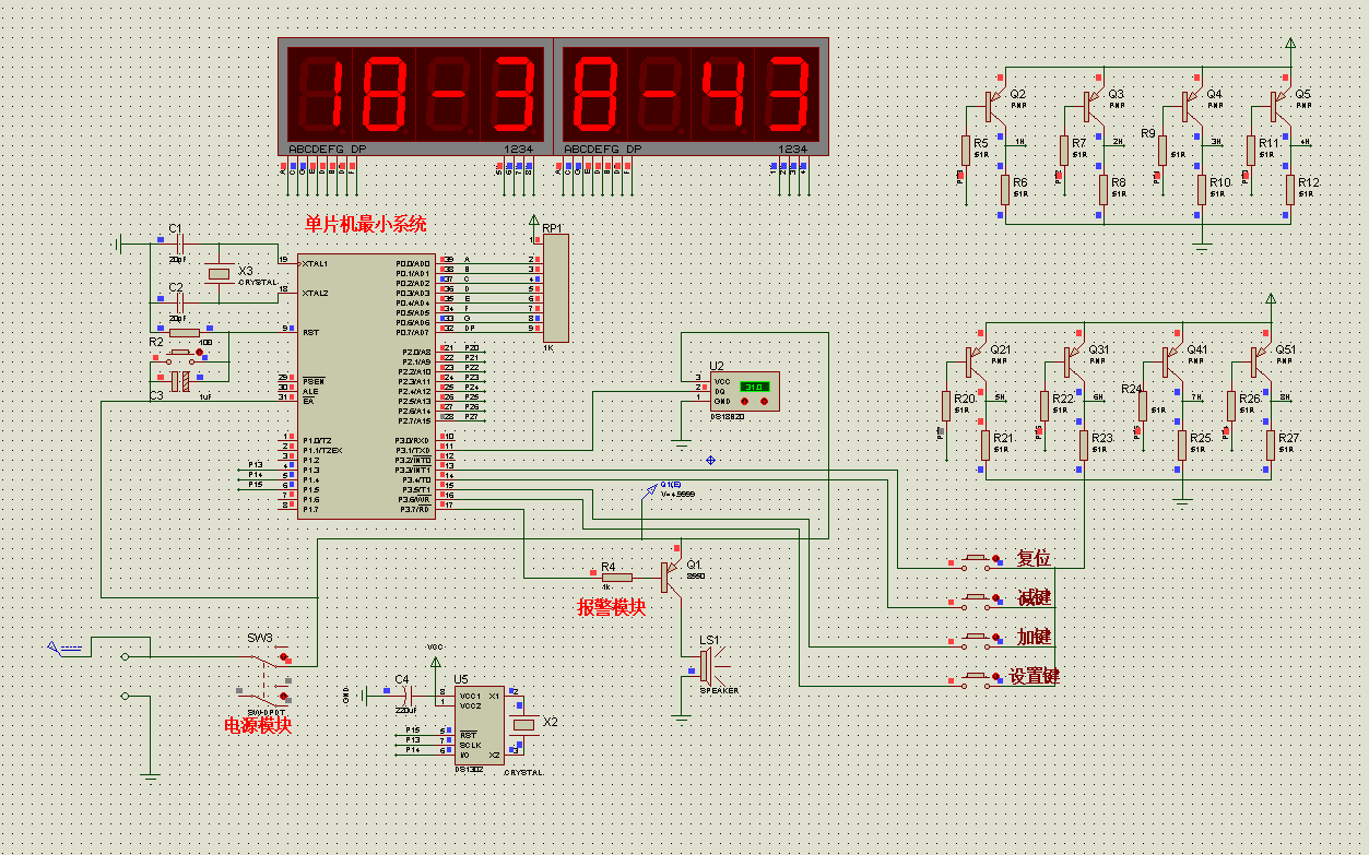

寶上的,給大家共享
單片機(jī)源程序如下:

  236. {
  237.         uchar i;
  238.         for(i=0;i<8;i++)
  239.         {                                         //寫(xiě)數(shù)據(jù)是低位開(kāi)始
  240.                 dq = 0;                         //把總線拿低寫(xiě)時(shí)間隙開(kāi)始
  241.                 dq = dat & 0x01; //向18b20總線寫(xiě)數(shù)據(jù)了
  242.                 delay_uint(5);         // 60us
  243.                 dq = 1;                         //釋放總線
  244.                 dat >>= 1;
  245.         }
  246. }
  247. /*************讀取18b20內(nèi)的數(shù)據(jù)***************/
  248. uchar read_18b20()
  249. {
  250.         uchar i,value;
  251.         for(i=0;i<8;i++)
  252.         {
  253.                 dq = 0;                         //把總線拿低讀時(shí)間隙開(kāi)始
  254.                 value >>= 1;         //讀數(shù)據(jù)是低位開(kāi)始
  255.                 dq = 1;                         //釋放總線
  256.                 if(dq == 1)                 //開(kāi)始讀寫(xiě)數(shù)據(jù)
  257.                         value |= 0x80;
  258.                 delay_uint(5);         //60us        讀一個(gè)時(shí)間隙最少要保持60us的時(shí)間
  259.         }
  260.         return value;                 //返回?cái)?shù)據(jù)
  261. }
  262. /*************讀取溫度的值 讀出來(lái)的是小數(shù)***************/
  263. uint read_temp()
  264. {
  265.         uint value;
  266.         uchar low;                           //在讀取溫度的時(shí)候如果中斷的太頻繁了,就應(yīng)該把中斷給關(guān)了,否則會(huì)影響到18b20的時(shí)序
  267.         init_18b20();                   //初始化18b20
  268.         write_18b20(0xcc);           //跳過(guò)64位ROM
  269.         write_18b20(0x44);           //啟動(dòng)一次溫度轉(zhuǎn)換命令
  270.         delay_uint(50);                   //500us
  271.         init_18b20();                   //初始化18b20
  272.
  273.         write_18b20(0xcc);           //跳過(guò)64位ROM
  274.         write_18b20(0xbe);           //發(fā)出讀取暫存器命令
  275.
  276.         EA = 0;
  277.         low = read_18b20();           //讀溫度低字節(jié)
  278.         value = read_18b20();  //讀溫度高字節(jié)
  279.         EA = 1;
  280.         value <<= 8;                   //把溫度的高位左移8位
  281.         value |= low;                   //把讀出的溫度低位放到value的低八位中
  282.         value *= 0.625;               //轉(zhuǎn)換到溫度值 小數(shù)
  283.         return value;                   //返回讀出的溫度 帶小數(shù)
  284. }
  285. /*************時(shí)鐘顯示***************/
  286. void init_1602_ds1302()
  287. {
  288.         static uchar value;
  289.         smg_i = 8;
  290.         value ++;
  291.         if(value <= 5*2)  //2秒
  292.         {
  293.                 dis_smg[0] = smg_du[miao % 16];   //顯示秒
  294.                 dis_smg[1] = smg_du[miao / 16];   //
  295.                 dis_smg[2] = 0x3f;
  296.                 dis_smg[3] = smg_du[fen % 16];   //顯示分
  297.                 dis_smg[4] = smg_du[fen / 16];   //
  298.                 dis_smg[5] = 0x3f;
  299.                 dis_smg[6] = smg_du[shi % 16];   //顯示秒
  300.                 dis_smg[7] = smg_du[shi / 16];   //
  301.         }
  302.         else if(value <= 5*4)  //2秒
  303.         {
  304.                 dis_smg[0] = smg_du[ri % 16];   //顯示日
  305.                 dis_smg[1] = smg_du[ri / 16];   //
  306.                 dis_smg[2] = 0x7f;
  307.                 dis_smg[3] = smg_du[yue % 16];   //顯示月
  308.                 dis_smg[4] = smg_du[yue / 16];   //
  309.                 dis_smg[5] = 0x7f;
  310.                 dis_smg[6] = smg_du[nian % 16];   //顯示年
  311.                 dis_smg[7] = smg_du[nian / 16];   //
  312.         }
  313.         else if(value <= 5*6)  //2秒
  314.         {
  315.                 dis_smg[0] = smg_du[week % 16];   //顯示星期
  316.                 dis_smg[1] = smg_du[week / 16];   //
  317.                 dis_smg[2] = 0xff;
  318.                 dis_smg[3] = smg_du[12];
  319.                 dis_smg[4] = smg_du[temperature % 10] ;   //
  320.                 dis_smg[6] = smg_du[temperature / 100 % 10];
  321.                 dis_smg[7] = 0xff;
  322.         }
  323.         else
  324.                 value = 0;
  325. }
  326. /*****************主函數(shù)********************/
  327. void main()
  328. {
  329.         init_ds1302();                 //ds1302初始化
  330.         time_init();   //定時(shí)器初始化
  331.         init_menu();
  332.         while(1)
  333.         {
  334.                 key();                         //按鍵程序
  335.                 if(key_can < 10)
  336.                 {
  337.                         key_with();
  338.                 }
  339.                 if(flag_200ms == 1)
  340.                 {
  341.                         flag_200ms = 0;
  342.                         if(menu_1 == 0)
  343.                         {
  344.                                 read_time();                  //讀時(shí)間
  345.                                 temperature = read_temp();        //先讀出溫度的值
  346.                                 init_1602_ds1302();   //顯示時(shí)鐘
  347.                         }
  348.                 }
  349.                 menu_dis();          //設(shè)置的對(duì)應(yīng)的顯示處理
  350.                 clock_dis();  //鬧鐘報(bào)警函數(shù)
  351.                 delay_1ms(1);
  352.         }
  353. }
  354. /*************定時(shí)器0中斷服務(wù)程序***************/
  355. void time0_int() interrupt 1
  356. {
  357.         static uint value;
  358.         static uchar ii;
  359.         TH0 = 0xF8;
  360.         TL0 = 0x30;     // 2ms         12M
  361.     value ++;
  362.         if((value % 50) == 0)         //100ms
  363.                 flag_100ms = 1;
  364.         if(value >= 250)
  365.         {
  366.                 value = 0;
  367.                 flag_500ms = ~flag_500ms;
  368.         }
  369.         P0 = 0xff;                         //消隱
  370.         P2 = smg_we[ii];                          //位選
  371.         P0 = dis_smg[ii];                 //段選
  372.
  373.         ii++;
  374.         if(ii >= smg_i)
  375.                 ii = 0;
  376.
  377. }
