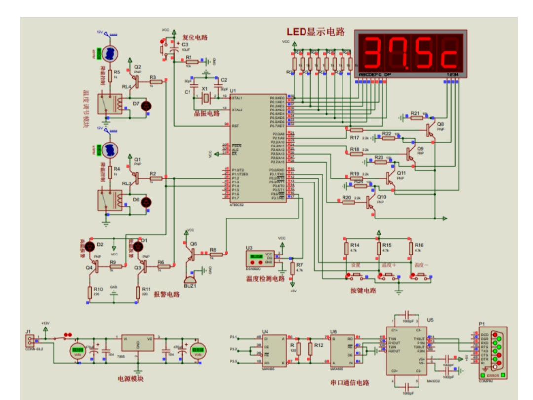

本帖需要重新編輯補(bǔ)全電路原理圖,源碼,詳細(xì)說(shuō)明與圖片即可獲得100+黑幣(帖子下方有編輯按鈕)
ID:23606 發(fā)表于 2019-5-24 09:27 | 只看該作者
電路和程序好像不匹配
