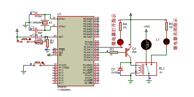

單片機(jī)+繼電器控制照明設(shè)備的Proteus仿真+代碼
繼電器照明設(shè)備,含仿真圖與源碼
單片機(jī)源程序如下:

所有資料51hei提供下載:
繼電器控制照明設(shè)備.rar (76.31 KB, 下載次數(shù): 91)

#define RELAY_SWITCH()     P2 ^= 0x10         //繼電器開(kāi)關(guān)切換控制
有些簡(jiǎn)單問(wèn)題復(fù)雜化的感覺(jué),實(shí)際上就是P2.4求反而已。
