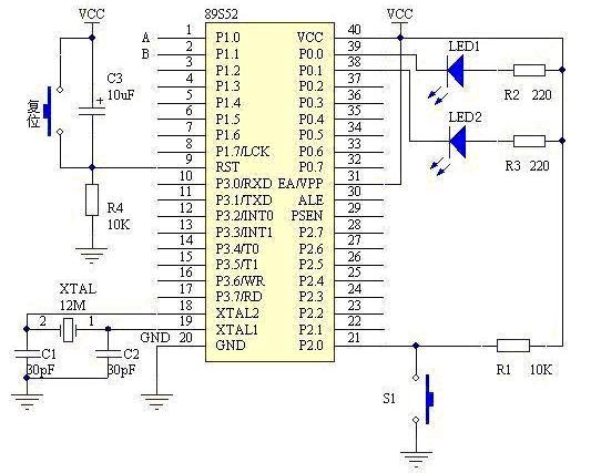

請各位大俠用匯編語言幫忙設計一個程序,小弟不勝感激。如下圖示,單片機通電復位后端口P1.0、P1.1對應的A、B輸出5V電壓,現(xiàn)在需要檢測此兩端口的電壓由高到低的先后時間差的一致性,要求如下:
按一下輕觸開關S1后:①單片機的一個端口P0.0輸出低電平,驅動LED1指示燈指示“正在檢測”狀態(tài);

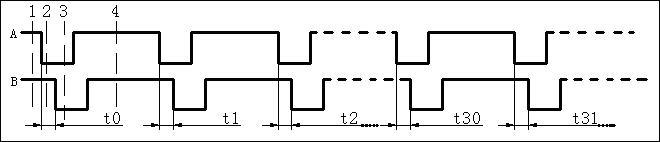

                     ②檢測A由高電平轉至低電平的下降沿與B由高電平轉至低電平的下降沿之時間差,并且要求連續(xù)檢測30個時間差,若30時間差均符合3.5ms~11.5ms則單片機的另一個端口P0.1輸出電平驅動LED2指示“符合”狀態(tài)并停止檢測(無論此30個時間差符合與否均停止檢測,同時關閉正在檢測狀態(tài),即LED1熄滅)。再按一次輕觸開關則重復開始新一次檢測。
注:開始條件應在兩個信號A與B均為高電平,即任意一個為低電平或兩個均為低電時初始化。如上圖示
    先檢測信號A與B,若信號在2或3時必須等到4,以上第②點才開始檢測A、B電平的下降沿時間差。
    并且要設計3ms的防抖程序。
硬件電路如下,不知A與B接P1.0與P1.1是否可行?如果不行,應接哪個接口?
