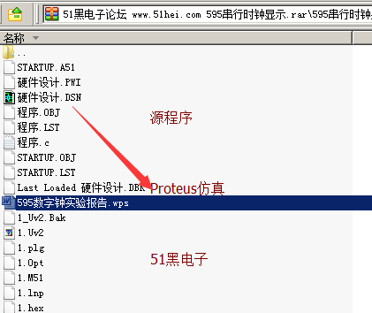

全部資料51hei下載地址:
595串行時鐘顯示.rar (72.67 KB, 下載次數(shù): 284)
