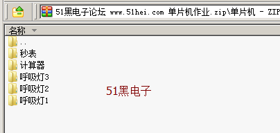

里面有三種方式實(shí)現(xiàn)LED呼吸燈,還有計算器,秒表
單片機(jī)源程序如下:
