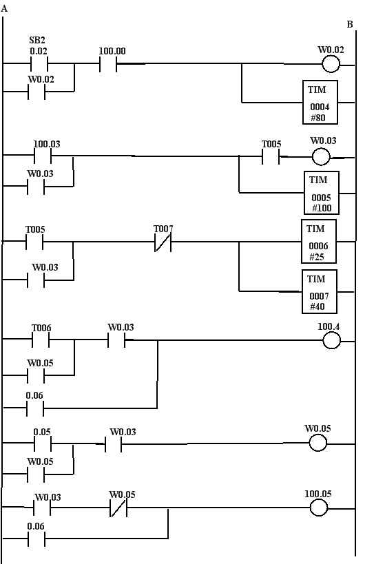

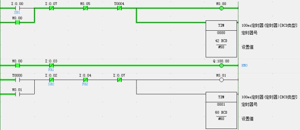

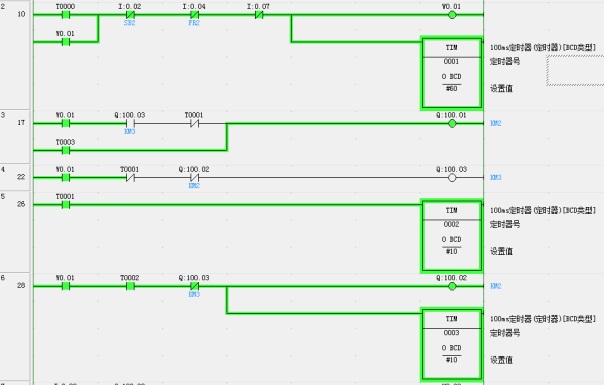

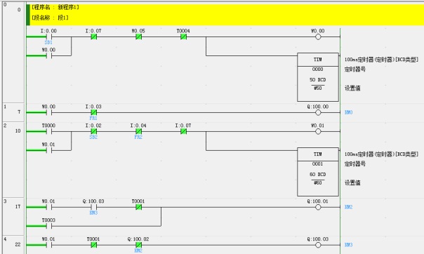

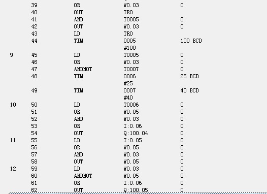

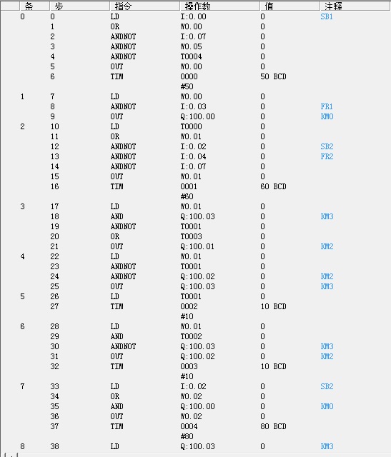

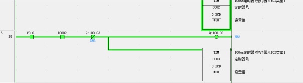

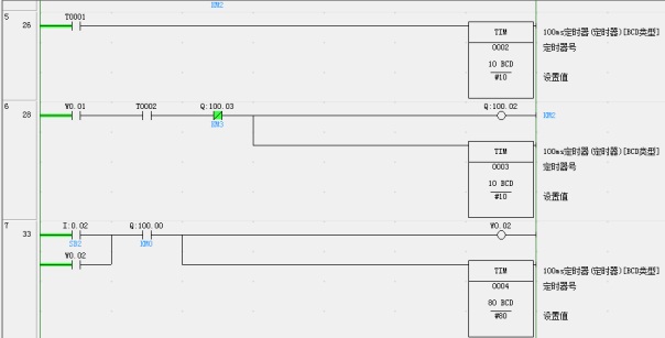

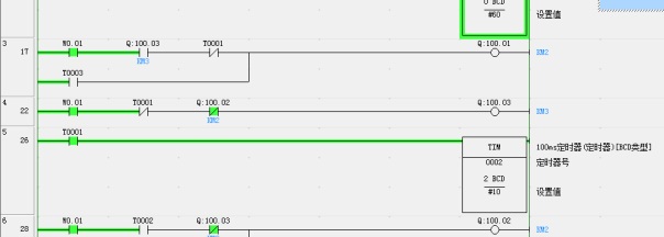

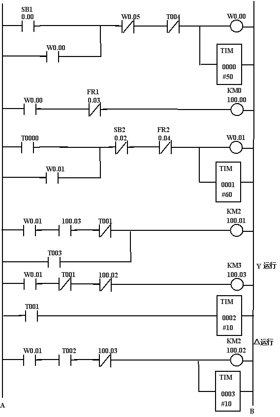

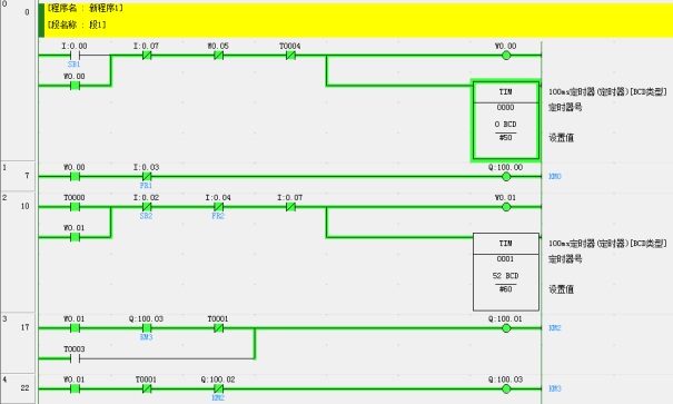

設(shè)計(jì)要求: 控制要求:(1)啟動(dòng)時(shí):1號(hào)電動(dòng)機(jī)先起動(dòng),運(yùn)行5s后,2號(hào)電動(dòng)機(jī)再啟動(dòng)且為 星—角 變換啟動(dòng)(啟動(dòng)時(shí)間為6s);
(2)停止時(shí):2號(hào)電動(dòng)機(jī)先停車, 8S后,1號(hào)電動(dòng)機(jī)停車。

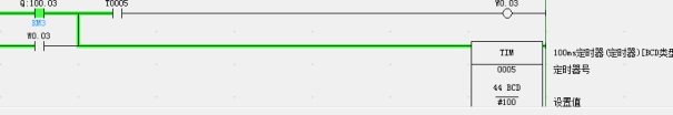

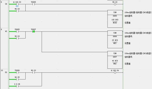

(3)若2號(hào)電機(jī)啟動(dòng)時(shí)間超過10s,則均停車,并啟動(dòng)紅燈閃爍報(bào)警(2.5s亮,1.5s滅)
參考書:
[1] 賈德勝.PLC應(yīng)用開發(fā)適用子程序[M].北京:人民郵電出版社,2006.1.23-27.
[2] 公利濱.歐姆龍PLC培訓(xùn)教程[M].北京:中國電力出版社,2012.8.87-91.
參考設(shè)計(jì)

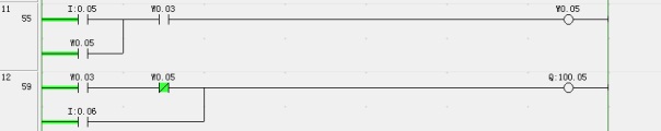

SB1(0.00)為啟動(dòng)按鈕,SB2(0.02)為停止按鈕,
0.05為消鈴信號(hào)(閃燈轉(zhuǎn)為長亮),0.06為試燈、試鈴信號(hào)。100.04為報(bào)警燈,100.05為電鈴。W0.03 (T005= ON)為故障信號(hào)。
