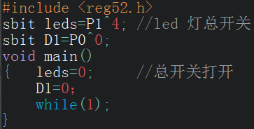

哪位哥哥能給我解釋下為什么我編的程序和視頻中的程序一模一樣,在“D1=p1^0”自定義程序中,在編譯中出現(xiàn)D1或P1沒定義呀。

首先應(yīng)該是要注意區(qū)分大小寫
“D1=p1^0” 不管是什么含意應(yīng)該寫成  “D1=P1^0”吧! [P要大寫]
51hei 開發(fā)板第1個(gè)led燈控制應(yīng)該是這個(gè)  “D1=P0^0”

#include sbit D1=P0^0; void main() { D1=0; } LESSON1-3.C(5): error C100: unprintable character 0xA3 skipped LESSON1-3.C(5): error C100: unprintable character 0xBB skipped LESSON1-3.C(6): error C141: syntax error near '}' Target not created ,LESSON13.C(5):錯(cuò)誤C100:跳過不可打印字符0xA3執(zhí)行 什么意思啊、

想讓燈亮還得把總開關(guān)打開

謝謝,終于有點(diǎn)頭緒了。
